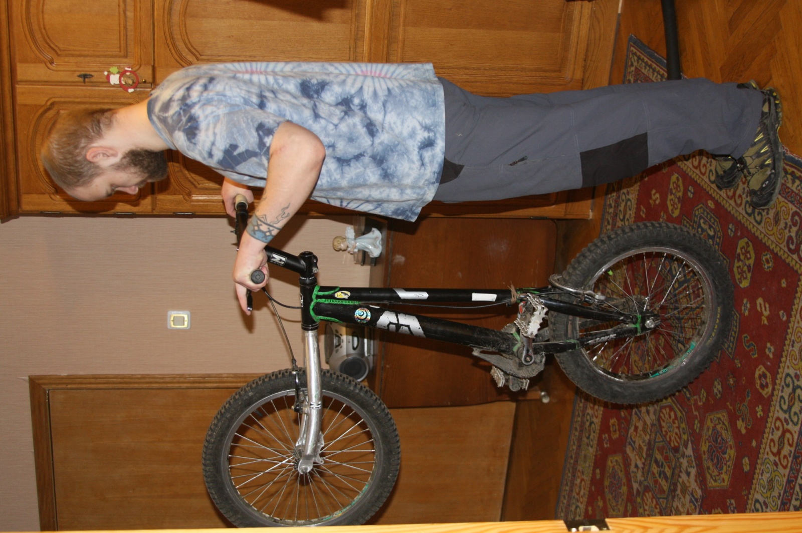

точно такая была проблема!
подобрать вел под себя трудно и дорого..., но вполне возможно
для начала советую взять руль рэйз! это даст прибавку в длинне, будет немного лучше.
также можно взять вынос подлиннее
если у тебя руки на уровне паха и рост такой, то надо удлинять полюбе
вот фото неправильной стойки, если у тебя аналогичная проблема, то бери вынос и руль

я вообще считаю, что удобным положением является такое, при котором руки в локте согнуты на 90 градусов. однако, это достигается не только длинным выносом и подъемом руля, но и ногами, которые также можно сгибать тем самым опуская тело ниже к заднему колесу.

это верно, но ведь сильно сгибать ноги трудно, если байк очень короток.
в данной ситуации можно поэкспериментировать с рулём и выносом
