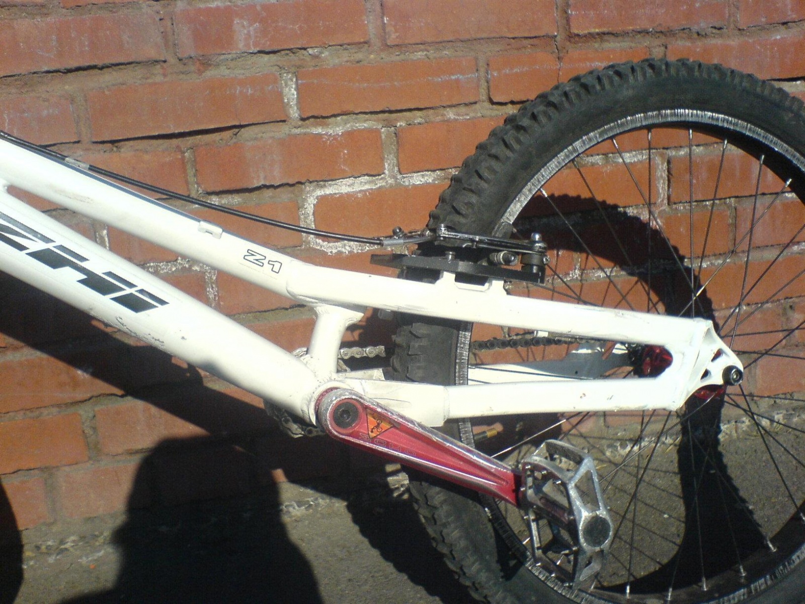

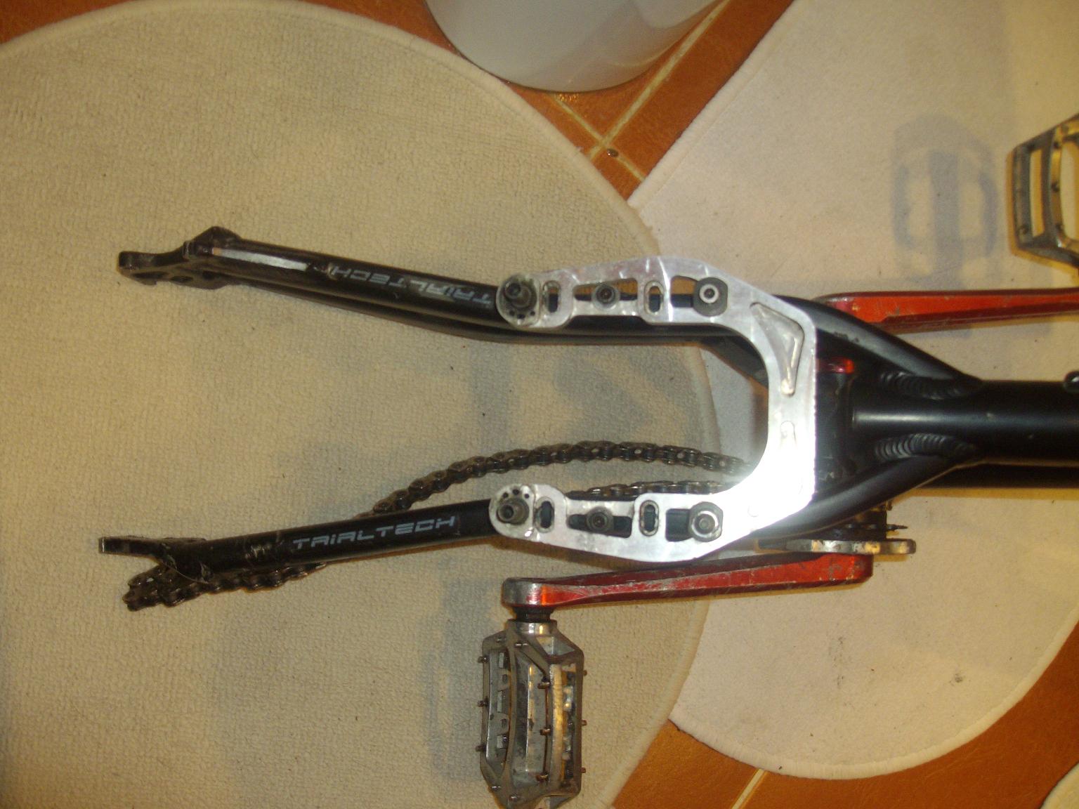

Сообщение от Malfunction Посмотреть сообщение
... Хотя недавно парень выкладывал видео тут на 26 раме с 24 колесами, вроде очень даже неплохо триалил.
Я с 26 на 24 сделал так, но у меня ви.
Для маги сложней будет сделать. Можно попробовать закрепить гайками и шпильки можно задействовать.
Гляньше фото на разжатие как раз болты упирают бустер.
Катаю так без бустера с верху и даже не разжимает сильно, тормоз работает великолепно.
ID:	35195   Нажмите на изображение для увеличения

ну и что что 390
берёшь напильник и делаешь 385 или 380 если сильно захотеть))))
КСТА если запилишь на 1 см может даже мага встанет без переходника!)
