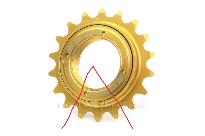

Такая проблема с этим фривилом, в руках кручу его и в каком то месте он становится крутится чуть туже, потом как эта область прокручивается дальше нормально крутится)
На фото отметил область где фривил крутится чуть туже) вроде на работе не сказывается но всё же

он у тебя не овальный случаем?

Ну так открой, проверь.. мало-ли, стальные шарики могли повредить титановую борозду. (ну, или наоборот )
Только не смазывай сам храповик, если не в курсе, а то залипнет еще.

Грязь могла попасть, разбери, посмотри.

У меня такая же щас ситуация только фривил WorldCat в определёном месте тужит, скорее всего как мне сказал хороший парень триалист, это собачка замялась и точка зацепления в определёном месте ну и при провороте сам сухарик(собачка) ровно не проходит и задевает замятый паз, скоро может начать стрелять

Если давно используешь фривил, то разбери и посмотри. За одно и почистишь. Если только из коробочки достал, то не мешай механизму работать.
Если после разборки фри будет крутиться так же, не заморачивайся. Главное чтоб не стрелял.
Это железка, которая выполняет свою функцию, умрет - купишь другую.
P/S
Во время разборки\сборки не путай местами собачки, ставь их на свои места. Механизм притерся уже.

уже года 3 сл не титановый из первой партии. так же тупит. не смог разобрать раза два. Ключа нет. А гвоздями и молотком не прет. ЗАбил и катаю брызгая вдшки раз в сезон. ни разу не стрельнул

Я фиговой отверткой открываю всегда, либо чем-то вроде дюбеля. Но отвертка рулит.

вопрос как ты определил эту область не вскрывая его?
Ну я как бы крутил его, конечно не в точь до мм. Но это тут не важно.

Спасибо за совет, но фривил ни разу не подвел ещё,оставлю как есть главное сезон пусть протянет
