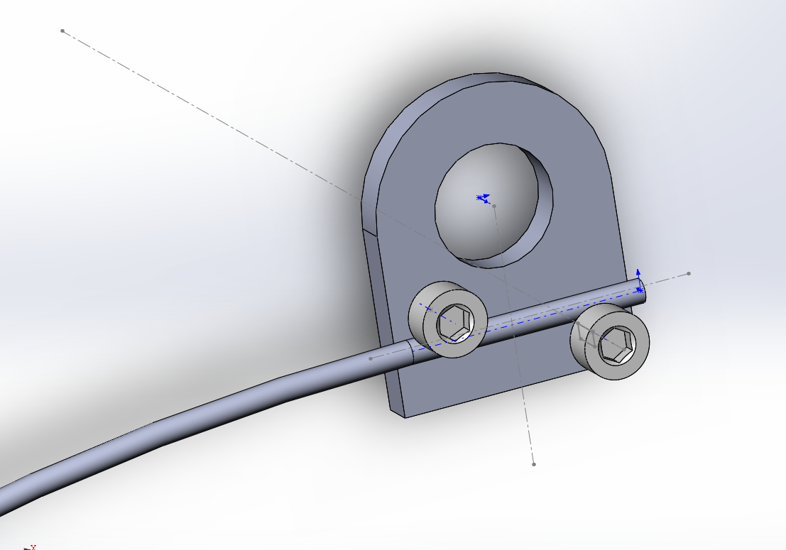

Много вариантов со спицей - натяжком я перепробовал...
Есть посты)
Появилась новая идея крепежа спицы.
Вот сделал чертеж проставочки, с грамотными отверстиями под спицу.
Спица вставляется в отверстие, и зажимается двумя стопорными болтами, или садится на поксипол...

ничего не понял
фото на байке прикрепил бы

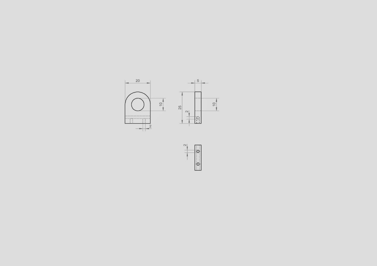

так на маленькие отверстия надо было написать не "2", а "М2", а то непонятная штуковина получается
а так оригинальная идея
Спасибо за поправочку. Я пользовался школьными знаниями, и то скорее воспоминаниями)

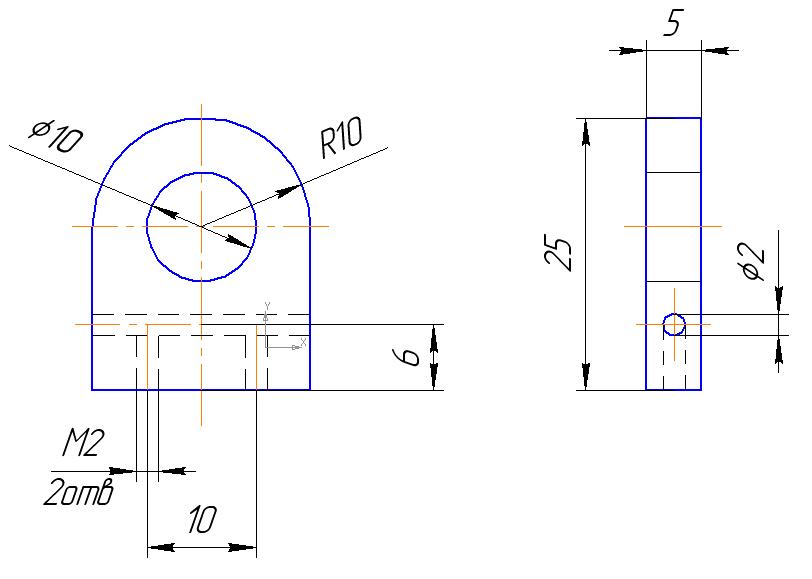

чуть ближе

чуть ближе
Ой спасибо, не против, если я в шапку добавлю?)

Идея, что эта проставка идет между дропаутом и втулкой, так? Мясца добавил бы тогда ( R12) Если так, то вопрос - я отвожу на нужный ( эмпирический) угол и прижимаю болтом? 5 мм - получается, что сместим втулку в сторону на 5? Надо будет разжимать перо?
Под спицу скорей 2.1 мм, иначе в нулях ты не вставишь.
Думаю, что чисто технологически проще сделать что то типа (но зависит от втулки) (см фото). Прижал винтами м3 и всё.

эта штука будет установлена заместо проставочки родной.
то есть это для втулки "Try-All H135"
Твоя тема тоже годная, только вот думаю, что надо шляпки пошире, чем на эскизе.
Я хочу чтоб по фЭнШуЯм всё было)

в твоем случае минусом является резьба м2, которая в пластилине ни фига не держит. Но думаю в купе с поксиполом - всё будет гуд.

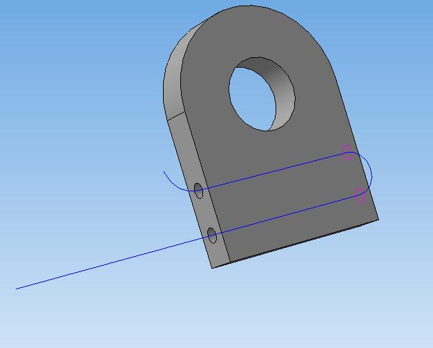

вариант еще проще
тонкая синияя линия - имитация спицы ( забыл как эти штуки в 3д делаются )

А еще лучше шаг ставить, хоть он чаще и стандартный берется, и поле допуска) А на отверстие d10 допуск под посадку с зазором
Идея норм по сути, но не каждый имеет под рукой станок, на котором все можно сделать или знакомых таковых. А вот при отсутствии отверстий в пере под шляпку спицы можно ее хоть на хомут, хоть просто скотчем примотать к перу(дропауту) у кого как получится
эти вещи, как и им подобные указываются на чертеже(!), а вышеупомянутые картинки не более чем рисунками назвать можно

заготовка это, остальное дома доделаю...
и шаги итд
п.с.

Что-то мне сомнительно, что спицу удастся так протянуть сквозь отверстия - она же довольно жёсткая.
Можно, кажется. Протянул, развернул, загнул, вытянул, затянул часть после гиба и подогнул, чтобы не вылетала.
