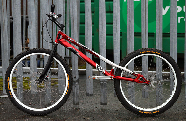

вот такой бы ротор найти как на коксе этом с зади
ID:	49887   Нажмите на изображение для увеличения

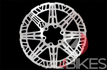

нее, он же в работе только в одну сторону, надо вот такой, или похожий

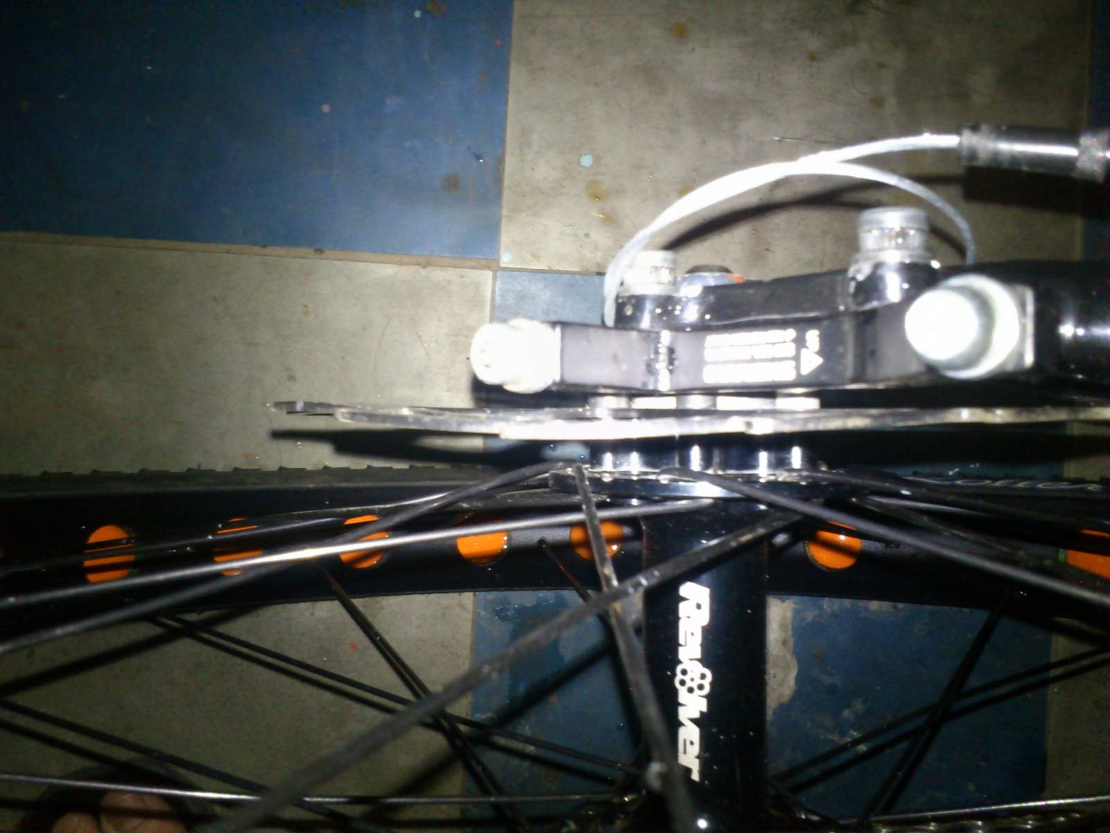

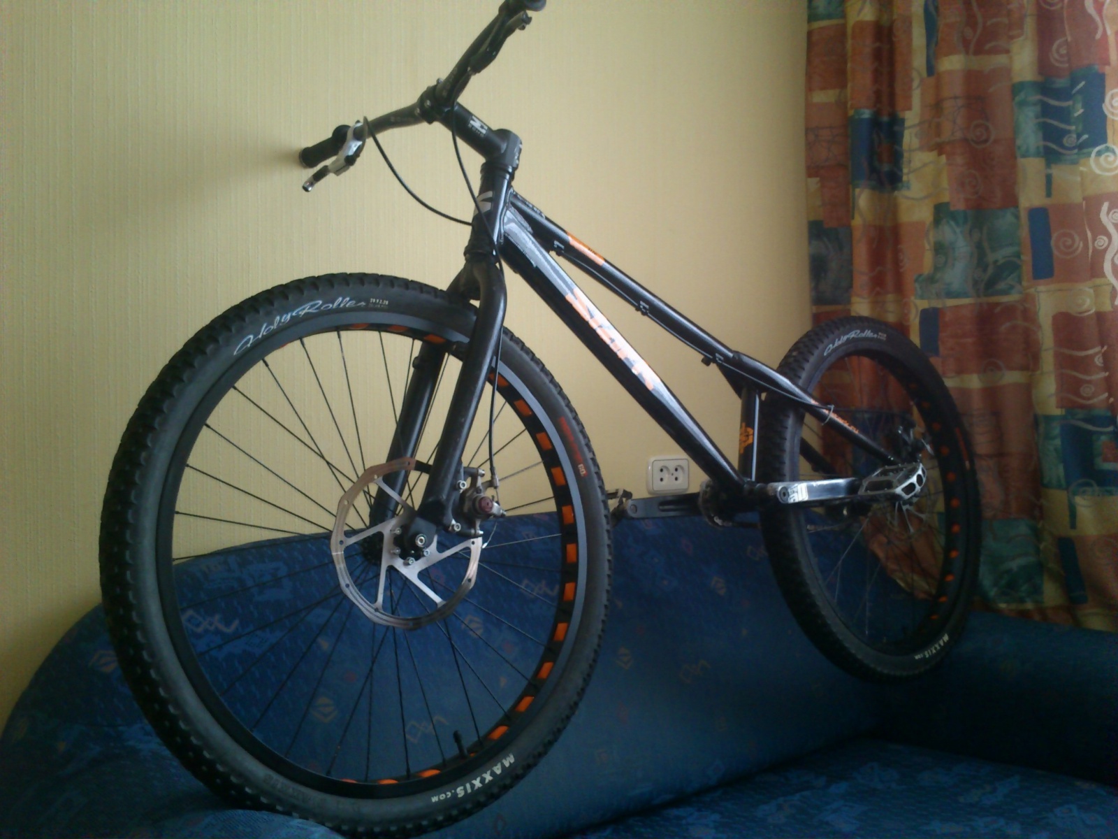

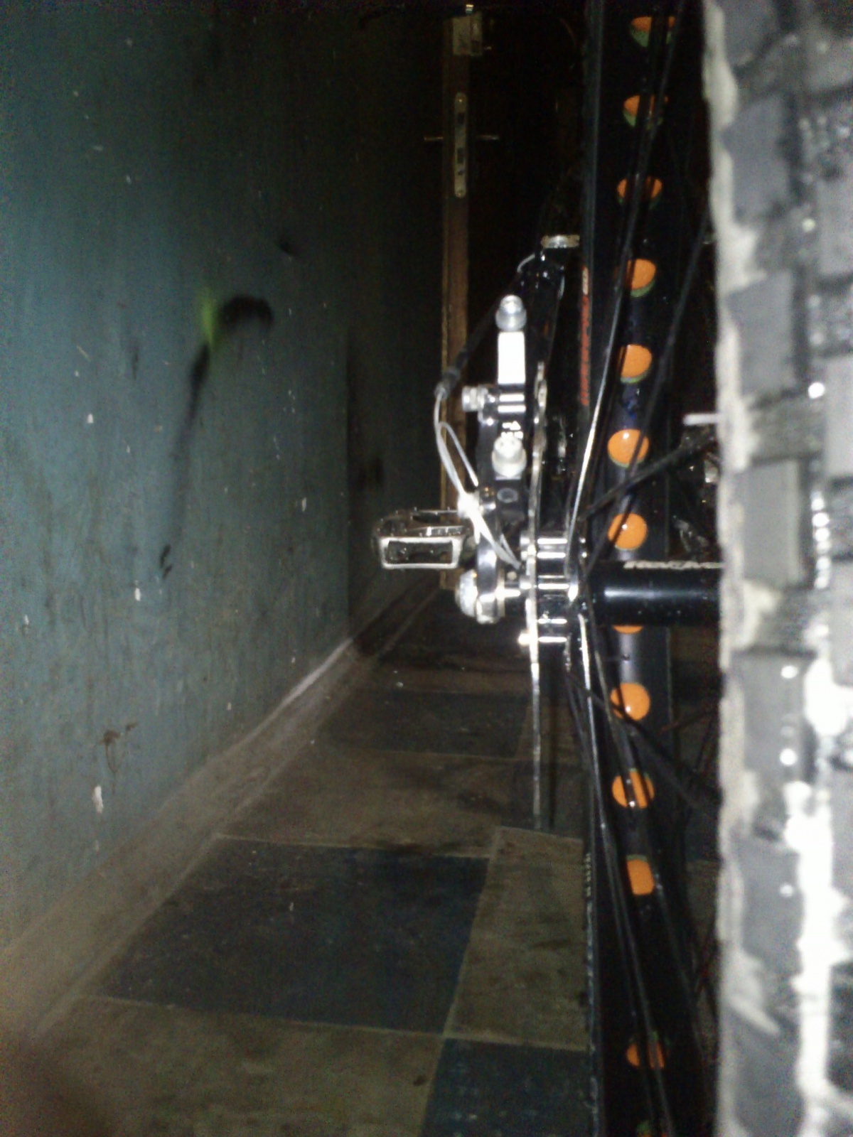

та алигатор не пойдёт, в авидах если не ошибаюсь, указана стрелкой направления торможения ротора, тоесть и в остальных роторах тоже самое, если за исключением траёла, но он на 155( а мне минимум на заднее колесо нужен 180, ротор у которого направление торможения в 2-ве стороны, а этот алигатор сломается или сонётся если тормозить он будет не понапровлению, тоесть таже вкрутка на заднее, оно уже колесо начинает скатыватся назад и тем самым выворачивает ротор, такой вкруткой сложил с одного раза на порапете 1.10

вот нужны такие, может у кого есть похожий по конструкции?
ID:	49898   Нажмите на изображение для увеличения
