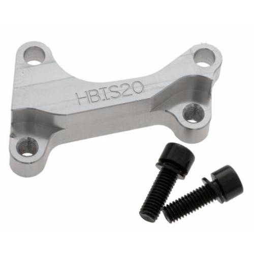

надыбал такие вот адаптеры,пишут что с 160 на 180 типа + 20 мм,я так понимаю что если ширина самих отверстий под болты 51 мм то эти могут подойти?

Это если рама под 180 с помощью таких переходников можно 203 поставить, а наоборот нет, голову то включи

Крепление там скорее всего как раз под 180, а вот тормоз у тебя с креплением +20мм. С этим тормозом и этой рамой 180 не поставишь. Но это конечно предположение, не знаю инфы по этой раме.

Да ни какие переходники тебе не помогут, их просто напросто нет.
Если взять вел с фотки и поставить передний калипер на зад, то будет как раз под 180 мм ротор

Смотри, бывают рамы с креплением диского тормоза без смещения(0мм), и есть рамы со смещённым креплением, как у тебя, +20мм. Размер ротора, на который рассчитан каллипер пишется для рам с нулевым смещением крепления. Т.е. вот у тебя рама с креплением +20мм, значит тебе надо каллипер задний с креплением для 160 ротора, к нему добавятся 20мм с рамы и он встанет с 180 ротором. Как то так
