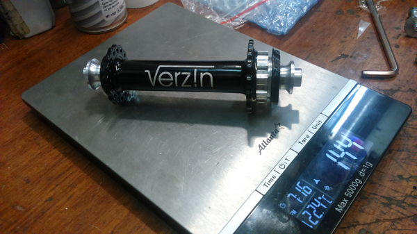

Втулка Verzin B135SL (супер втулка, вес 144 - на фото, сделана так что в руках приятно держать, сразу правильные длинные стальные болты в комплекте);

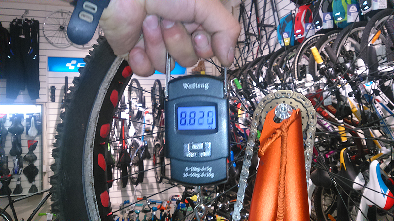

Вес вышел c алю рулем 8820, с карбо траем - порядка 8,7 кг (ожидалось меньше, но вес рамы гу 2013 - на фото есть - несколько выше чем каталожный).

Ну тут я скосячил - это сфотографирована рама к кареткой стальной эхо урбан ! сорри что двояко написал
должна весить столько она без каретки - 1.539kg http://www.tartybikes.co.uk/26_inch_...c14p12013.html
по факту выходит 1683 грамма, но если честно параллельно, ибо гео у рамки очень приятственная
