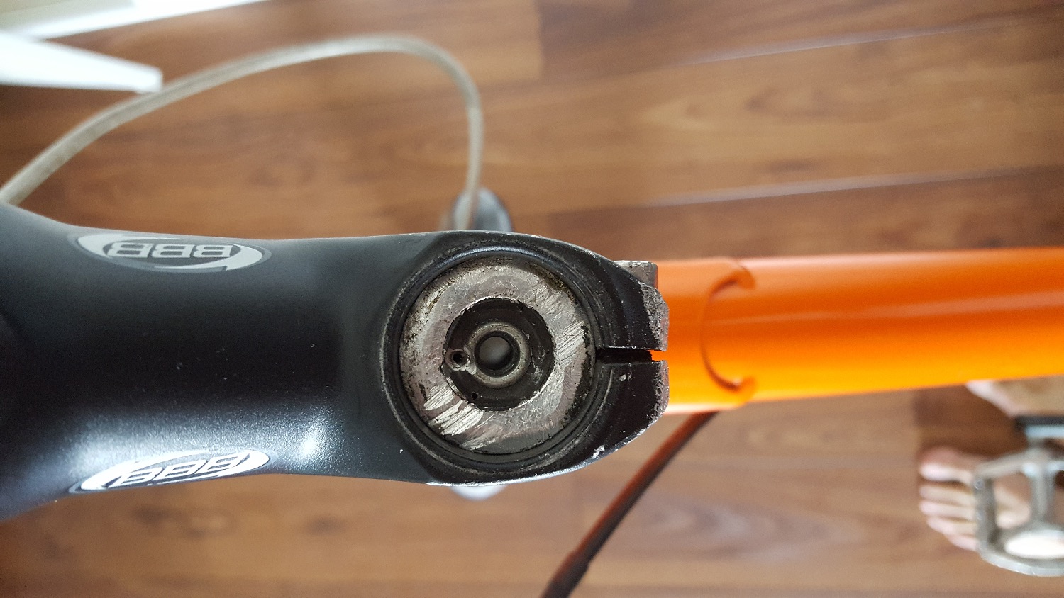

Какой нужен якорь для вилок с толстым штоком (см фото), чтобы пропустить гидрологию внутрь?
Как я понимаю, тут сейчас установлен обрезанный стандартный якорь.
У меня валяется олд-скульный якорь такого же типа с большим отверстием (куда вручается полый болт), но чтобы загнать его в этот шток мне придется отрезать от него ВСЕ лепестки

затяни покрепче вынос и, минуя крышку, гидролинию сразу в центральное отверстие
У меня так сползал, не на инспайред правда. Шпилькой насквозь, а рядом гидру.

вижу вариант только выточить топкеп по типу как на бемовских вилках используются. Ну и нарезать резьбу внутри штока.

Первые 2 варианта не нравятся - хочется иметь возможность затягивать рулевую (поэтому просто в якорь не хочу пропускать), а шпилька будет снизу торчать - тоже не комильфо.
Третий вариант нравится, но вопрос в какой мастерской смогут выточить шток изнутри и нарезать резьбу

Дааа думаю не проблема просто метчиком резьбу нарезать в штоке. А топкеп уже точить надо на токарном станке, как минимум. Ну или если делать шестигранником под рожковый ключ или головку- то еще и фрезерный станок надо, с этим сложнее.

Какую-нибудь алю чушку забить в шток и просверлить в ней отверстие под тот полый болт из другого якоря. Потом зашпилить, норм должно получиться.
Пинигин, кстати, свои якори фиксирует в штоке сквозной шпилькой (перпендикулярно выносу). А если сделать это на уровне верхнего болта выноса, то можно вообще не париться насчет прочности.
Oo интересно
А есть фото такого решения?
