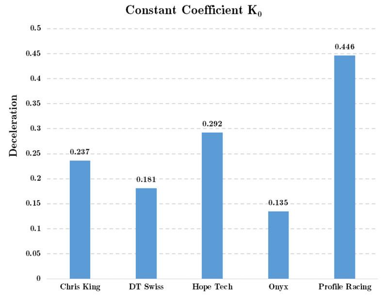

Привет.
Захотелось мне уменьшить холостой ход на байке для пампа, чтобы можно было делать триальные фишки. Сейчас во втулке где-то 15 точек зацепления, и это никуда не годится. По старой памяти начал смотреть на хоп, но смущает что она все таки триальная, и там относительно большие собачки. Не сильно ли большое у нее сопротивление качению? Кто-нибудь замечал различие с другими втулками? Хочется иметь какой-то накат, а то мало ли, надо будет в контесте каком поучаствовать, а она у меня драгоценные секунды крадет.
Есть более подходящие альтернативы с ХХ в пределах 10 градусов, под кассету и по сопоставимой цене?

Я бы сказал, что в 9 случаях из 10 эти втулки покупают дёртеры. Грамотно сделанный храповик с большим количеством точек зацепа не сжирает накат (например втулки profile). В хопах с накатом тоже всё збс. Другие втулки хоть и имеют малый свободный ход, но триал не переживают. А если переживают, то только втулки за оверпрайс (крискинги, i9). Так что хопня в данном случае- лучший выбор. Сам юзаю и рекомендую

Спасибо! Тогда буду брать.)
Нашел вот такую картинку, если кому интересно. Еще бы знать физический смыл этих чисел.)
