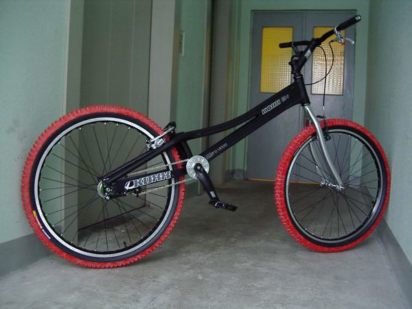

Вот мой новый вел и собран!
С помощью Сергея Котова, осуществившего конвертацию бумажек с
портретами президентов в несколько киллограммов аллюминия столь
причудливой формы
И конечно-же с помощью Вани Потапова aka Troy[Mr.Morda]!
Главного идейного вдохновителя и консультанта по дизайну вела,
и вымучиванию некоторых эксклюзивных компонентов ручной работы.
Frame: KOXX VINCO Pro Model
Fork: Uragan-Sport
Headset: FSA Orbit Xtreme Pro
Stem: Try All 165mm x 35deg
Handlebar: Try All 740mm
BB: Try All 127.5 x 68mm
Cranks: Try All 170mm / TryAll 20T Sprocket / Uragan-Sport Rockring
Chain: SRAM PC-69
Rear Mech: Uragan-Sport Single Speed
Front Hub: Ritchey WCS
Front Rim: Mavic F519
Front Tire: Michelin Hot-S 2.5
Rear Hub: White Industries ENO Fixed + ENO Trials Freewheel
Rear Rim: Try All 47mm
Rear Tire: Michelin Hot-S 2.5
Front Brakes: Avid SD-7 Lever / Shimano XTR / Jagwire pads & stuff
Rear Brakes: Magura HS-33 / ZOO Brake Pads / ECHO booster

респект .Только вот цепь меня не вдохновила...видимо Troy посчитаел ее слишком тяжелой.

ничерта себе...тема. просто улет! Сколько весит это чудо техники? Как ощущения?
Поздравляю!
ЗЫ я думал,он будет выглядеть по-другому...

Да, выглядит отпадно.
Пожалуй мне нравить больше чем все когда либо виденое.
И геометрия совсем другая (кардинально) - интересно услышать твои ощущения от каталова !

Вес получился где-то в районе 10Kg. Плюс-минус 100-150 грамм.
Ощущений пока мало. Еще толком на нем не катал...
Но с моим ростом ~192-193 на нем гораздо удобней!
Высокая каретка - +8см, после обычной рамы ощущение что висишь
высоко в воздухе. И легко стоять на жопе, как на XTP и прочих
коксах...

когда в Мастер едешь?
прикольный байк
тока кажется, что чего-то не хватает
пробел какой-то между передним колесом и кареткой )
необычно
молодец!
скока отдал?
Ps ёпта, опять появляется мысль сток взять

мне кажется это потому что он офигенно длинный и высокий

А какая у него база?
А нафига такую широкую покрыху на морду?
Вес всетаки...

Охриненный вел. А с такой покрыхой на морде не тяжело ? Она все таки 800 грамм весит.
