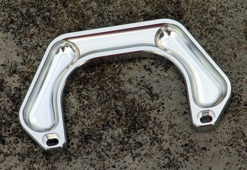

Можт кто знае, где можно достать вот такой бустер, очень хочу.
У Котова такого нет, надеюсь пока что нет.
Или можт кто выточил бы, хотя бы похожий, был бы оч рад.

У тебя вроде был Херетик. Туда такой бустер не полезет.

у меня стоит такой же только на четыре болта, где на 2 взять не знаю

2Braza
Эт я как - то не подумал, обидно млин.
А че делать тогда, у меня вместе с магой бустера нет, а хочется чего-нить серьезного.
Непрочитано 19.03.2005, 19:12   # 5
У тебя крепления на 2 болта. Бустер тоже надо для Вии брать.

мне кажется этот встанет под верхние болты.

Постави RB Disain, они на 2 болта делают симпатичные.
Зачем? У меня ж мага.
2Андрюс
А хде такие дают?

а разве этот бустер не идет с новой рамой тим

блин чувак, если у тебя еретик то ни первый , ни второйбустер не подойдет тебе, т.к они сделаны под 4 болтовое крепление магуры и ставятся на верхнии болты, так что тебе надо брать бустер под Vee кстати у рб они тоже есть!

есть магуровские бустера (толстые и не такие убогие как стандартные) для двух болтового крепления. а бустер под ви я бы брать не стал... замучаешься с ним ставить тормоза так чтобы они не терли об покрыху, стояли прямо и т.д.

Короче я так понял что в еретик, кроме родного маговского, ваще ниче нормального не влезет, так получается? Мля, ну и как после этого называть еретик?

Еще раз повторяю. Тебе надо взять бустер для Вии и поставить его на дальние болты, на те же, на которые ставятся Вии тормоза. Понятнее стало?

Да я это давно уже понял. Но мне хочется поставить бустер как на 4 болта, я про такой говорю, крепление поменять - не проблема. Мне оч не хочется ставить вии, на самом деле, как сказал razdolb, его хрен поставишь, чтоб все было нормально.

Да и в чем же сложность? У меня все быстро и просто поставилось.

Да в том что стоит он криво, не симметрично, во всяком случае у меня так.

2х болтовое крепление длиннее 4х. Верхние болты выше чем в 4ех болтовом.
Если на 4ех болтовое крепление бустер ставить на верхние болты то разница в разжиме перьев не значительна между 2х и 4х болтовыми бустерами.
С рамами под вибряки все подругому. Там расстояние достаточно большее, бустер должен быть мощнее. Есть магуровские стандартные бустеры, но их, как мне кажется, можно использовать, только чтобы магура не расходилась. Хотя есть магуровские фрезерованные бустеры они получше.
У меня стоит фрезерованный магуровский + самопальный. Не разжимает, не трет, ставится вся система за 2 минуты.
Если тебе нравится бустер на верхние болты ставь его, только померей расстояние между болтами, а то отверстия в бустре могут оказаться очень широкими, и может получиться, что верхние болты шире нижних. Это не хорошо
Но на нижние болты бустер будет работать лучше.
