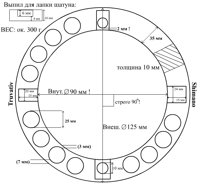

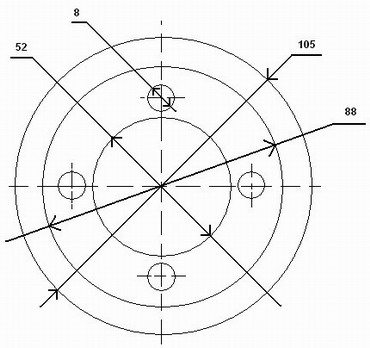

ID:	2522   Нажмите на изображение для увеличения

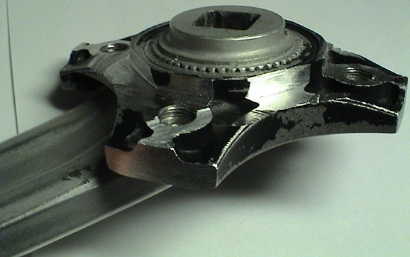

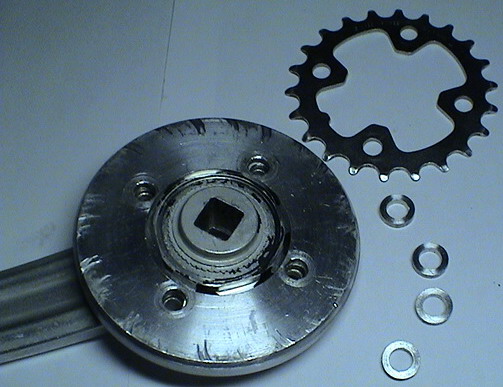

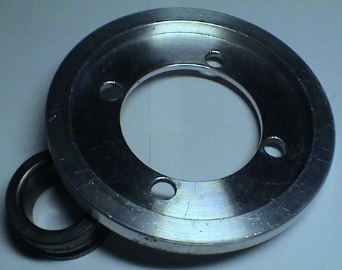

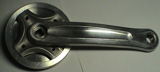

Обрезай лапки нафиг...
ID:	2524   Нажмите на изображение для увеличения
ID:	2525   Нажмите на изображение для увеличения
ID:	2526   Нажмите на изображение для увеличения

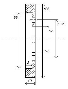

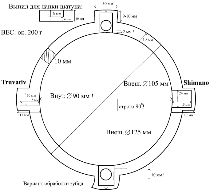

Вот. Все размеры снять не смог, т.к - надо снимать рок с шатунов . Расстояние между отверстий можешь разметить по звезде 22 или 32 зуба.
ID:	2536   Нажмите на изображение для увеличения

Иуда
Огромное тебе спасибо !
Реально выручил меня и друга моего

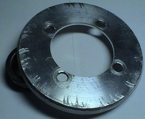

Такой рокринг я тоже хочу
А как зведа крепится?
Непрочитано 07.05.2005, 01:42   # 11
Аватар для Тошка
Регистрация: 19.08.2004
Адрес: Питер/Охта
Сообщений: 466
Тошка вне форума
Звезда крепится непосредственно к шатунам , через рокринг с помощью проставочных шайб.
