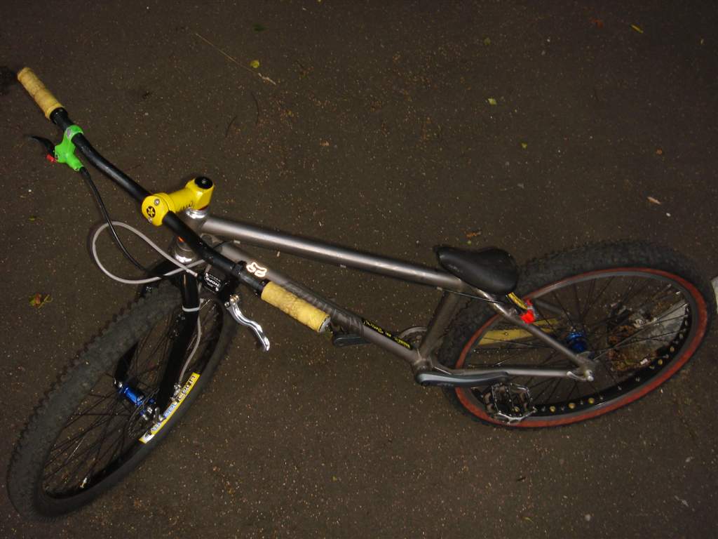

По умолчанию Мой скромный титановый... :)
комплектация
РАМА Batch KOT 26"
ВИЛКА alu c alu штоком (похожа на урагановскую)
РУЛЬ Syncros
ШАТУНЫ XTR
з.СУППОРТ XTR
КАРЕТКА XTR
РУЛЕВАЯ Tioga
ГРИПСЫ Pedros
ВЫНОС RooX
ПЕДАЛИ V8
РОКРИНГ Handmade by me
ЗВЕЗДА ВЕДУЩАЯ Blackspire superpro 20t alu
ЗВЕЗДА ВЕДОМАЯ из кассеты tiagra прикручена к пауку XT
ЦЕПЬ Shimano HG-72 made in japan
СЕДЛО Monty
СПИЦЫ DT Champion black
ОБОД ПЕРЕДНИЙ mavic x 139 ( теперь dm24 ultradrilled )
ОБОД ЗАДНИЙ DX-32 drilled
РЕЗИНА ПЕРЕД. Tioga Factory DH 2.3
ЗАДН. IRC KUJO DH 2.35 kevlar ( теперь Shwalbe BIG BETTY )
КАМЕРЫ Panaracer extralite
ТОРМОЗ ЗАДНИЙ Magura HS-33 + KOOLSTOP
ТОРМОЗ ПЕРЕДНИЙ HOPE MONO TRIAL
ВТУЛКА ЗАДНЯЯ CHRIS KING CLASSIC AlU
ВТУЛКА ПЕРЕДНЯЯ CHRIS KING DISK ISO
Вес общий 9.9 кг
Ну а теперь фотографии того что имеется в данный момент.
самая последняя фота - это старый вариант и флуд по поводу неподобранности цветов относится к ней.
Глядите сразу след. страницу: http://www.biketrials.ru/board/viewt...18895&start=20

немного изменить цветовую гамму и вообще офигенный байк будет :)

А я все же считаю, что тебе нужен еще и сзади такой же диск, еще вилочку титанувую (тока качественную), она больше подойдет к титановой раме - вот тогда зашибись будет

А по-моему байк будет офигенный, если седло и покрыху сзади поменять.

мне не понравился. не красиво, не стильно... собран как пришлось... хотя пуляется может и здорово на нем ) - нз

Компоненты отличные, но с цветом жопа... цветовой беспредел, все цвета есть ) а вилка алю лучше!!! , под титан покрась(анодируй) вилку и всё остальное по мелочи в желто-зелёных танах сделай и будет ещё и красивый байк...

С цветами полный кошмар. Олдскульная дорогая рама. ;)
Вообще не понимаю шатунов XTR на триальном байке.
Но вес клёвый! ;-)

ну насчёт цветов - я ставил те компоненты которые мне нравяться по техническим характеристикам. Титановую вилку под диск купил - она оказалась бракованной в месте крепежа и слава богу !!!! Я бы её сломал в тот же день.
Объясняю - так вот получилось что я делал гэп через 3 поддона - и зацепился задним колесом - в результате с большой скоростью я приземлился на переднее колесо заблокированное - долбанул его до обода и остался стоять на переднем ох*ев от удара. Что бы было с титановой вилкой ? а? Звездец ей сразу бы настал.
Насчёт шатунов - народ это шатуны полые и несмотря на свой вид весьма мало весят и всётаки это даунхильные шатуны и их никто не ломал, к тому же на шлицах - у окталинк диаметр оси больше чем у исис.
ну так уж получилось что у меня втулки синие - сначала хопы потом крисы. Согласен сюда чёрный бы подошёл больше, но чёрную вилку я покупал в последний момент. Есть идея покрасить раму в чёрный, но отдавать её в ураган не хочу - этож всё оборудование снимать и ставить. Самому лень а тамошним механикам я не доверяю. По крайней мере магуру точно лучше меня они не выставят.
Зачем менять покрышку не понимаю. Нет конечно я её поменяю но на точно такуюже. Я ни разу не пробил колеса на куджо, а на эльгате пробивал раз 5.
если честно я насчёт цветов совсем не заморачиваюсь - главное чтоб байк не ломался - щас вот придумываю техническое решение для защиты хопа ручки. Обычно когда я падаю, а приходится иногда свысока я просто байк откидываю нах - вот маговским ручакм пофиг - краска отбилась а че с хопом будет хз. Наверно пока просто вниз ручку поверну.
тормоз прикатался в день покупки - прикатался намертво.
Когда я пошёл в магазин за пивом а байк оставил на боку полежать 5 минут в системе был воздух, когда я из магазина вернулся - весь воздух уже был в расширительном бачке. Пожалуй притирке диска помог песок с водой в карьере.
так что Данил, будем жечь сразу. В район ленинского проспекта давно хотели поехать. Хотя щас охота купацца и ещё раз купацца !!!
Странно что никто ничего не сказал про руль. А правда специально ракурс выбирал чтобы он особо узким не казался. А ведь ширина всего 680. Скажите что думаете про преимущества широких и узких рулей. Вроде руки устают на широких.

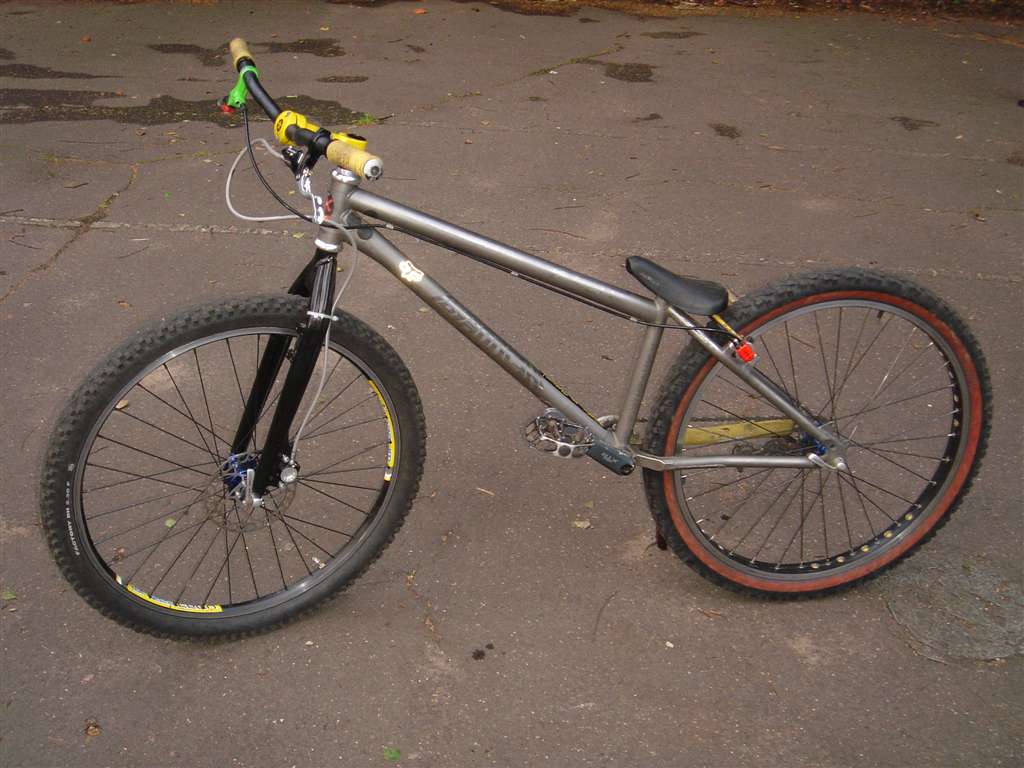

насчёт диска назад - я всётки не стрит катаю а люблю пожестить по триальному. Печальный опыт Вани Потапова показал что это мне не подходит. Хоть я и вешу немногим больше чем он - оторвёт крепёж всё равно. Да ещё я сайд делаю влево несмотря на правую шоколадку - нее спасибки диск назад не поставлю. А сайд 180 делаю вправо
необычные впечатления от алюминиевой вилки после титановой. Оочень жестко. Приехал по привычке, решил тач с баника сделать - чуть руки не выбил - пришлось кикер подложить чтоб на 7 выйти без тача.
забыл прикольную фотку - пришлось раскорячиться чтоб сфоткать и ещё надо было чтоб рука не тряслась - выдержка большая получилась, несмотря на компенсацию -0.7ev и повышенную вручную чувствительность.
ЗЫ может крисы и вынос пошкурить чтоб блестели

Байк очень понравился.
Просто отличная машинка !
Насчет руля - не знаю...катаю все время на 680 мм но вот скоро ставлю 700, посмотрим, как оно.

Ну не знаю.. На мой взгляд - сало, мед, гамно и пчелы, перемешанные... Набор хороших компонентов, а выглядит как со свалки. Не люблю я батчевские рамы, неоправданно дорого и геометрия просто отврат. Но, как говорят, на вкус и цвет товарищей нет.

Фил, ну согласись, можно ж было купить все те-же компоненты, только в одной цветовой гамме, а не как придется...

мне как раз геометрия нравицца - я же олдскул катаю всётаки, не юзаю тачи - хотя учусь. и люблю банники на жопу используя тач иногда. так что все эти алюминиевые блестящие рамы - палки все как одна никакой индивидуальности мне совсем не нравятся.
вот классические рамы - например кохх лэвелбосс или эхо пюре - вот на них эстетичные байки получаются. Винко тоже неплохо выглядит.
для красоты похалуй можно покрасить вынос и магу в чёрный.
По идее мой цвет - это чёрно-желтый. но есть синие вещи типа втулок и шлема. а вот одежда желто-черно-белая.
но вкраце именно то что на вкус и цвет ...
до того как я прочёл ваши отзывы, мне было всегда глубоко пофиг на цвета и внешний вид - я думал только о том как бы повысить отношение ПРОЧНОСТЬ/ВЕС любой ценой. А щас немного задумался.
