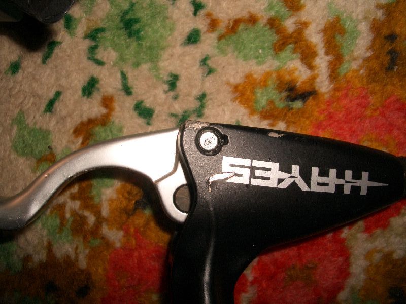

Имеется тормоз Хаес Маг. Вчера во время легкой уборки (в смысле падения) видимо ручкой зацепил за что-то, в результате рычаг несколько ушел в обратную сторону (т.е. "отжался", ушел в направлении обратном тому, в котором двигается при нажатии). Легким усилием я его вернул в нормальное положение, при этом ручка не потекла, тормоз работает нормально.
Но. При легком нажатии в обратном направлении рычаг с легким щелчком смещается назад на несколько миллиметров. Пришел домой, залез на сайт Хаес, скачал картинки, мануалы. Видимо выскочило какое-нибудь стопорное колечко или что-то в этом роде. Судя по мануалам (точнее по картинкам), это можно вылечить без полной разборки ручки и последующей прокачки, только сняв рычаг и немножко там поковырявшись.
Теперь, собственно, проблема.
Не могу снять рычаг. Рычаг к ручке крепится пином (см. фото). После того как полазил по всяким буржуйским конфам, выяснил, что пин этот надо выпресовывать. У буржуев для этого есть спец. выжимка даже за 77 USD. Допустим, я смогу в домашних условиях его как-то выпресовать (или пусть даже в мастерской). Кто-нибудь знает, этот пин одноразовый, или его потом можно будет запресовать обратно?
Если кто-нибудь сталкивался с подобными проблемами - поделитесь опытом плз
Заранее спасибо
