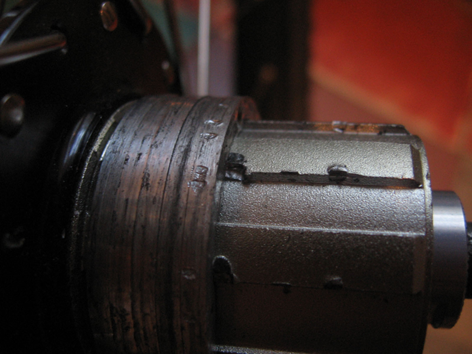

Покатал один раз и вот какой он...
зЫ : Вмятины на проставках, это следы того, как я выбивал звезду

ха,так думать головой надо,или спросить у кого-гибудь, барабан там АЛЮМИНЕВЫЙ, т.е. можно даже не пытаться ставить синг с проставочными колцами,они просто (как у тебя)срывают барабан.
Сочувствую,выкинуть столько денег ставь кассету и не парься

Можно туда поставить стальное барабан ?
И Будет ли он вминаться дальше, если буду так продолжать катать ?

в соколях 1200 стоит,нет,у меня стальной и сингл стоит и все оке!

У меня похожее было, когда покатался часок с одной звездой.
Проблему решил тем, что поставил кассету из 6 звезд, и винты стандартные (кот. скрепляют звезды) заменил на другие, с гайками.

А на сингле катать с алю барабаном не советую, т.к. шлиц на барабане очень быстро убьётся, и звезда начнет люфтить.

ты с головой дружишь?ты сорвешь на *** свой барабан,при том же можешь жестоко убраться!ставь кассету! :idea:

Хочешь сказать, что он промнётся до конца ? Дойтёт до середины и остановится...разве не так ?

ну а ты как думаешь?нет конечно,не промнется,катайся так,со временем может поймешь что на барабан идут не хилые нагрузки,и что ты его сорвешь полюбому до конца :idea:

вы че??? вы хоть один раз видели фото или сами,что их срезали??? вот у меня чезн за 1700 с таким же бабрабаном... и синглом.. тока покоцало барабан и все... с июня на ней катаю... пацан,не бойся!!! все буит заеб..

все зависит от уровня катания!
если ты делаешь пробивку на пол метра,то тогда барабану ничего не будет!!
а если рвешь по-полной,то с синглом алю барабан превратится в каку!!!!
у меня с касетой даже барабан от круток и гэпов походу малёк повело.

Ты на фотку глянь, потом говори! Если ты считаешь что это норм, тогда...

я не отрицаю, что барабан рвет не по детски... у меня через 15 минут катания барабан вот так резануло... как щас, я не знаю...надо посмотреть... хотя оч не хочется растраиваться

Эпт... родные ну вы даете у меня тож CHOSEN куплен в Соколях в начале лета (правда с касетой) и никаких тебе срывов и тому подобного.
ЗЫ правда есть другая проблема :P барабан уж больно слабо затянут, пытался внутрь залесть...починить...но там все так шито крыто что бросил я эт дело и катаюсь так.

Идиотизм какой-то, я катаю на этой втулке 2 месяца, стоит сингл спид, делаю пробив в длинну около 2 метров, ОНА НЕ РАЗУ НЕ ПРОСКОЧИЛА . Не пойму, почему у вас все ломается?
