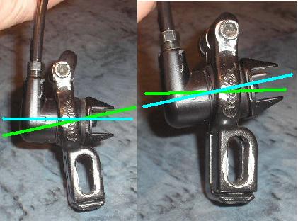

когда двигать на 3-4 мм то все там в порядке, когда верхние части разведешь где нить на 4 мм, то угол, на который отклонятся крепления, где то 3 градуса, верхние болты разойдутся в итоге на 8, т.к. креплений 2, а колодки отойдут ну на 3-4 мм где то(всего, т.е. обе колодки), т.к.они не на самом верху. Можно двигать где то до угла 15-20 градусов, в итоге все встанет, только бустер другой нужен, поэтому его или пилить или хз ищи другой.
если хочешь пересчитай все сам на бумажке, там примитивная геометрия, но мне не до этого.
Удачи!

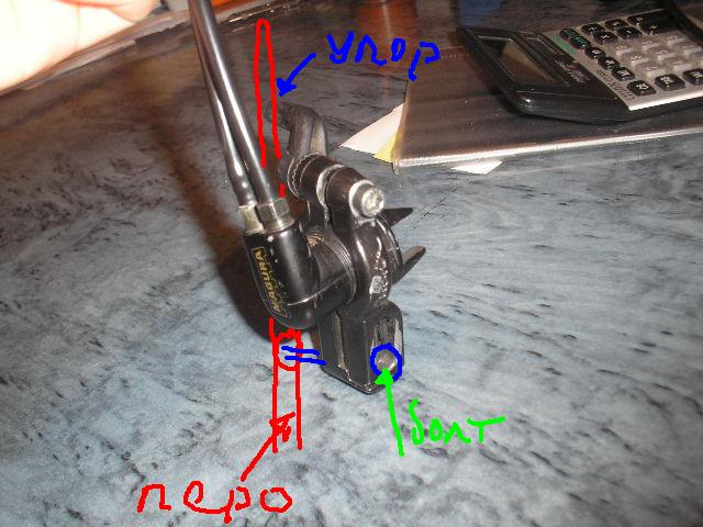

Алёха, ты устройство маги 05 знаешь?
там еще нижний "бустер", там не так как в маге 04 года
стритбайкер! способ алёхи не покатит на твоей маге, ведб нижний бустер не расшириться
выход- купить у кого нибудь крупы на 2 болта 04 года, там нет нижнего бустера, там каждый креп упираеться отдельно в свое перо(см. фото), и использовать метод алехи
кста на фото - там бустер тож отпиленный(раньше он был на нижние болты)

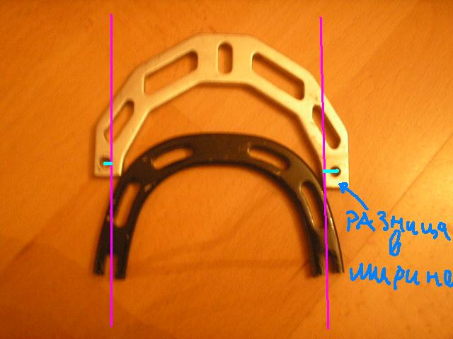

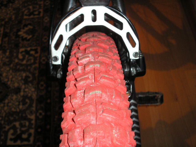

тут понимаешь какая тема...
рама у меня Херетик(была ) обод ДХ32
так вот из этого бустера получается даже Очень широко, у меня даже на максимально вкрученном барашке колодки еле дотягивались, поэтому я сделал из другого бустера, см фото
вопрос про налезание на раму: что значит "налезал"? там от рамы ничего не зависит, зависит только от длины болтов, которой, кстати, может и не хватить(не знаю как на 05, а на моей 04 еле затянулось, тк бустер этот намного тольще чем стандартный маговски)
это тоже стоит проверить, покатит ли
ну и, как я понял, чтоб поставить такой бустер, прийдется снять нижний, и я не знаю, возможно будет ходить по сторонам мага, надо об этом спросить у людей, которые так ездят(как я понял Алёха так ездит)
вот... а на фото: черный бустер поуже, белый оказался слишком широким
зы: я думаю, лучше будет сделать как у меня черный, тк барашак 05 маги имеет плохое свойство ломаться, а именно при нажатии на ручку он откручивается, те не держит, и колодки максимально вдвигаются в бачки если бустер будет широким, они перестанут ваще дотягиваться нахрен ... хотя надо вначале попробовать с тем, а уж если не получится, купить как мой черный(вощем семь раз отмерь, один раз отрежь)
ззы: лучше купи крепы 04
