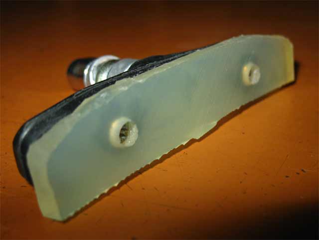

А вот моё тварение..
Кстати такого адского скрипа при полеуретан+ гудрон, у мя не наблюдается... но цепляет жёстко.. посвистывая слегка..

Вот как купить полиуретан в Питере.
Выходишь из метро и налево.
Идёшь до упора и на углу будет арка (там вроде еще такая совковая реклама). Заходишь во двор и направо. Сам магазин в подвале, так что не промахнешся... Видишь что-то вроде кирпичной будки стоящей плотно к дому, обходишь её и тем такая неприметная дверца. Спускаешся вниз и там налево и чутка проходишь ( в дальний зал, если Это можно назвать залом). Там стоит очень милая молодая девушка-продовщица. Говорю сразу! Они не знают что такое Авиационный полиуретан.... Когда я попросил таковой, на меня посмотрели как на осла и мягко поравили :"Может АВИА?".
Цены у них очень даже божеские. За кусок примерно (точно не знаю.. Уже часть обрезал..) 15х40 я выложил 130 деревянных рублей. Клей взял Момент (рублей 25) и канцелярском магазине нож за 80 р. (кстати очень даже ничего ножик). Короче этого куска полика можно нарезать 10 пар вибрейков (т.е. 20!!! колодок за 130 р.), а если руки из нужного места то и больше....
Всем удачи!!!

Вот фотка куска полиуретана. Он немного уже "объеденый". Я примерно 8 колодок сделал
Простите за качество... Снимал на мобилу...

* а влияют ли конавки на торможение ?параллельные , наклонные или ещё какие имеют ли они приемущество перед плоскими
* ктонить делал колодки из зимней покрышки авто
Непрочитано 27.03.2008, 12:06   # 79
Аватар для [INH]Serg_rus
Регистрация: 01.09.2005
Адрес: Челябинск
Сообщений: 1,029
Байк: Echo
[INH]Serg_rus вне форума
* чем больше площать прилегания колодок к ободу тем лучше (в разумных пределах), поэтому канавки будут во вред
* нет, но мне кажется будет плохо, ну разве что шипованную поставить
