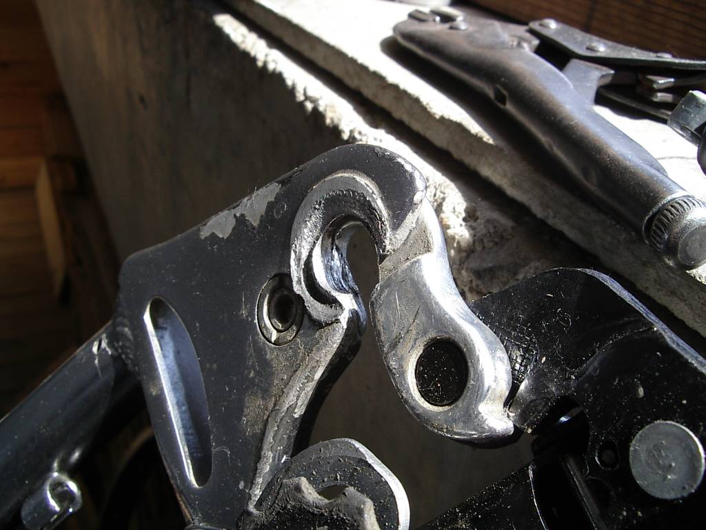

эээ даж незнаю как пояснить
вобщем у меня проблема, на роллерке гайка,которая прилегает к дропауту не плоская а конусообразная, дак вот эта гайка "сьедает" дропаут. прорезь под колесо когдато была круглой теперь уже овальная и со скошеными краями(на фотке видно), и со временем становиться все хуже
эксцентрик затягиваю нормально, но колесо видимо всеравно ёрзает
как бы предотвратить окончательную смерть дропаута?может туда алюминия наварить и напильником вернуть прежнюю форму?

смени шайбу, что может быть проще, у меня стоит обычная цилиндрическая шайбочка и всё

птолще и пожоще шайбу

варить? ты *бнелсО???
ни в коем случае... накрути на ось втулки другую конрагайку, нормальную и сделай проставочное колечко с выемочкой, для того чтобы выемочкой она в раму попадала, тогда будет норм поидее, или просто большое стальное кольцо, например шайба с диаметре 0.7-1"
с дыркой 10мм
Непрочитано 28.06.2006, 17:36   # 5
Я в таких случаях ставил большую шайбу между рамой и втулкой(осью).
Помогало. Главное ставь такого же диаметра(прям на ось надевай) и потолще. Продаётся на любом строительном рынке.

у меня давно шайба огромная стоит

меня тревожит несколько другое, роллерке жить осталось неделя отсилы а потом поменяю её на DMR revolver...опасаюсь как себя дмр в разбитом дропауте поведет, наврено при ударах роком колесо из дропаутов вылезать будет, там держаться незачто уже =(

Я думаю, нормальная толстая широкая шайба должна решить эту проблему.
