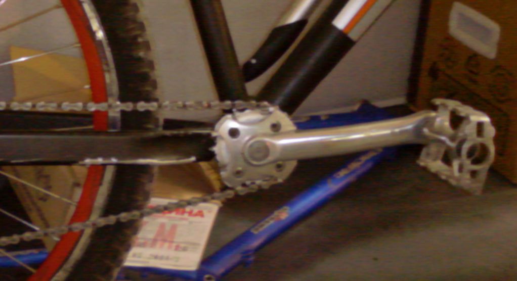

У меня такая проблема:
Хочу себе купить/достать/выточить рок под свои грёбанные шатуны.
Проблема в том, что рок мне нужен НЕ на 100мм (расстояние между противоположными точками центров отверстий крепления), а на 60мм.
Всё это из-за того, что пару месяцев вместо рока использовалась 2-я и 3-я звезда, которые в последствии приняли волнообразную форму и их пришлось спилить. И вот, осталась одна маленькая звёздочка, на которую я каким-то образом хочу поцепить рок.
ПОСОВЕТУЙТЕ, КАК ЭТО СДЕЛАТЬ???

если это бонки в шатуне, то можно все сделать совершенно просто... выточить подхлдящий кружок и закрутить.... а если заклепки, то высверлить их(они должны быть алю) и поставить вместо них бонки, на которые поставить рок(за твои 20 украинских рублей)

я себе сам вытачивал на такарном в школе на трудах из дюралюминия , рок получился неубиваемый , рок был на систему AceraX рок -11м

а ты сам рулеточкой померяй и перенеси на бумагу , по моему это дело пяти минут , ты главное расстояние между дырками вымеряй , масштаб делай 1к1 чтоб не запутаться , а как он будет выглядить будет зависить от твоей фантазии удачи.
хороший совет, вот только боюсь эти самые бонки надо будет подтягивать все время во избежание люфта, что не есть удобно, можно кнеш попробовать фиксатором намазать, но хз. Сам хочу похожее сделать.
