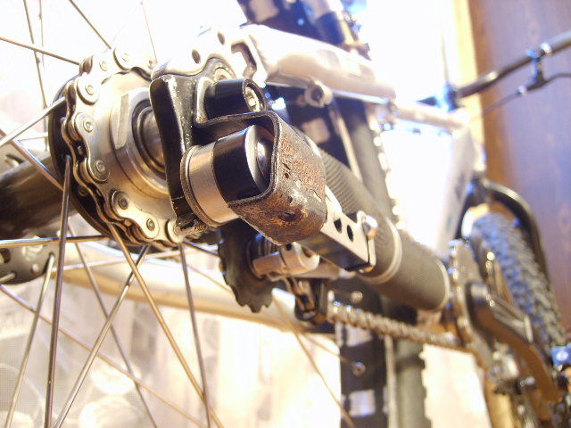

Решил разучивать сайд в правую сторону и что бы предостеречь петух сделал сегодня небольшую защиту. использовал кусок мощной стали.гнул в тисках кувалдой. Что скажите?

при ударе, я считаю, твоя сталь все равно не выдержит и пойдет по инерции все равно на петух, т.к. она у тебя крепится, вроде только на оси...

цель данной защиты взять удар на себя и сохранить в живых петух...

не спасет она петух.

слабенькая.
Вот если 5мм сталь загнуть, эт веееесч
надо кстати попробовать согнуть толстенный кусок стали, и прихреначить так же...
хотя не, не выдержит

не выдержит
дропаут

идея не нова, Пинигин изготавливал что то подобное, только у него выглядело нааамного внушительнее.

сталь потолще нада и зделать такую защиту чтобы ана не кончалась под петухом а огибала ево и крепилась другим концом за ось втулки с внутренней стороны пера... думаю так будит лучше

попробуй разогнать вагонетку весом 100 кг до скорости 60 км в ч и врезаться в эту защиту. не забудь установить подушки безопасности( опасно для жизни!)

Во-первых, тонковата, при ударе или нагрузке (если просто сядешь на нее) загнется, все-таки всем весом на нее сядешь.
Во-вторых, при ударе нагрузка придется также ни на дропаут, а именно во избежание этого и был придуман петух.
Так что я думаю данная защита толком тебе не послужит.
да ты прав у меня изночально такая же идея была,но ненашлось хорошого куска металла.

помойму нужно сделать длиньше и загнуть чтобы вскольз удар приходился. я вот хотел сделать, потом передумал и сделал натяжек без петуха)
500ое message
зачем гасить удар рамой если можно его отвести??
я думал тут хоть ктонибудь так подумал)?

а ты как без петуха сделал?

http://biketrials.ru/board/download.php?id=39699
так. и ненадо спрашивать и как оно!
оно зе бест. катаемо уже хз который месяц. супер штука. прикладывался много раз ею все пох.
