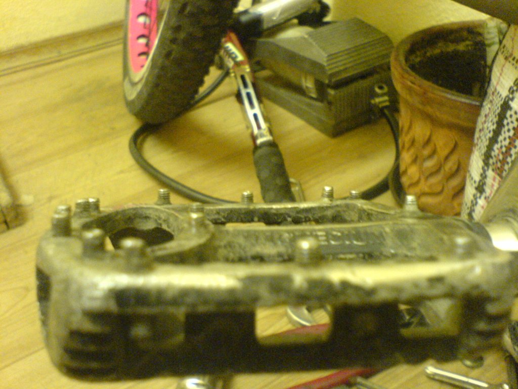

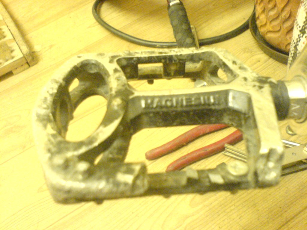

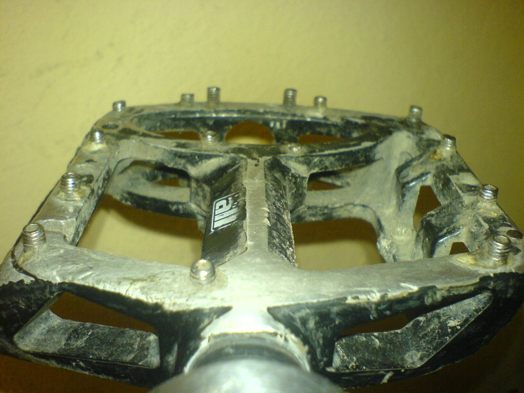

Аватар для ПУХЪ
Регистрация: 07.09.2005
Адрес: ONLYbikes.Ru
Сообщений: 2,917
Байк: GU Lite 7.43
ПУХЪ вне форума
Сообщение от Lenin
mg1, выкручиваешь шипы сверлишь отверстия насквозь, нарезаешь резьбу глубже, вкручиваешь на 1-2 мм глубже
и никаких проблем!!!
так и сделал.
при ударе нахер вырвало пол педали)
Катаю на супер лёгких трайоллах магнез.
бывшие Анри, потом Гриши Т34 были без шипов.
я делал новые дырки , нарезал резьбу.
у меня правая нога впереди,
делая гэпы через морду, не долетая прихожу на педали.
их бывает и не вырывает, а вообще срезает.
лучший выход.
на одной педали оставить одну сторону без шипов.
ID:	20140   Нажмите на изображение для увеличения
ID:	20141   Нажмите на изображение для увеличения
