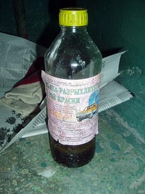

только что закончил безобразия со своей рамой, хочу дать несколько советов, как облегчить это занятие.
1) не берите русскую смывку в бутылках (25 р) - воняет смертельно, действует долго, работать не удобно. покупайте только импортную в баллоне. я купил ABRO (95 р). лучше 2 баллона, так точно хватит. абсолютно без запаха, краска вспенивается на ура.
2) как только смыли всю краску, по-любому останутся кое-какие пятна грунтовки/краски которые ну никак не захотят смываться водой. поэтому покупаем два листа водостойкой шкурки - №500 и №1000. Наливаем ведро воды (г.. много будет!), отрываем от листа по маленькому кусочку, почаще макаем в ведро и проходимся по всей раме - сначала 500-кой, потом 1000. можно потом еще и 2000-й (самая мелкая) пройтись - рама будет *идеально* матовая. время - всего 10-20 мин.
3) после этого машинкой с войлочным диском (без пасты ГОИ) рама очень легко и приятно полируется до зеркального блеска за каких-то 10 минут. сам удивился - только дотронулся машинкой - уже зеркало. с пастой ГОИ даже не стал после этого пробовать.
удачи! результат себя оправдывает на 100%.
