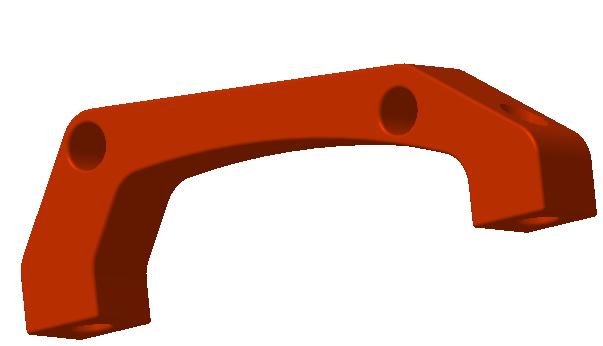

Собственно нужен черчеж переходника на авид с ротором 185, Щас стои ротор 160, нужен по больше, вот и стал вопрос, ротор куплю, а вот переходник нет. Если есть черчеж киньте плиз. Тормоз передний

лови черЧеж
сильно не придирайтесь, делал в ускоренном темпе... но вроде основные размеры (отверстий) сделал более-менее точно.
без скруглений, это усложняет восприятие чертежа.
насчет материала точно не уверен
с тебя шоколадка!

Надеюсь что он правильный, и я наконецто поставлю себе 185 ротор. Если да я те хоть 2 шоколадки куплю.

Я заходил в магазин, брал с собой штангенциркуль и тупо при продавце снимал размеры.
Потом прикладывал адаптер к бумаге и проводил его контур, чтоб знать, что делать.
Вот.
Потом спокойно уходил, брал дюраль, фрезер и творил!
