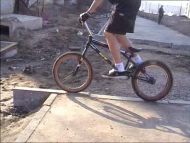

Прошерстил свой архив триальных видосов и нашол стренький видосик Kazan'-2 urban (mpeg).mpg
Там был замечен вел похоже переделанный их БМХ в Триал байк.. нечто похожее на БМХ-МОД
Судя по узлу скрещеввания верхней трубы рамы, верхних перьев и подседельной трубы - это GT, но какя хз..
Возможно на этом форуме присутствуют люди катающие в етом видосе или знающие их тагда они ответят что-да как
И вилка вроде там для 24"

Судя по большой жёлтой наклейке с двумя буквами G и T имеющими характерное начертание для логотипа GT - скорее всего это может быть GT...!
(((((8 гыыы

ЁЖЪ
хе-хе вот ето я дал на геометриюобратил внимания, а на наклейку нет ) ЛОЛ
