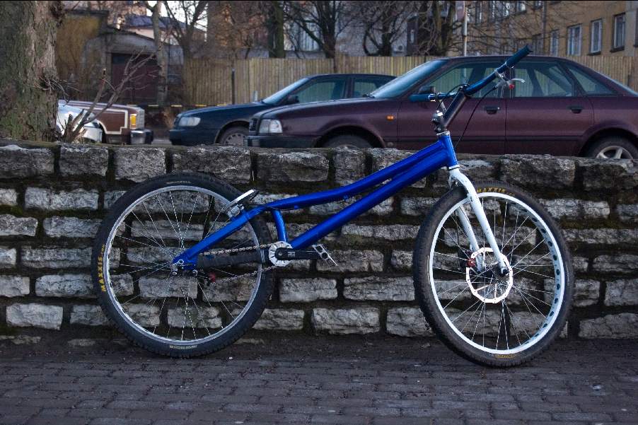

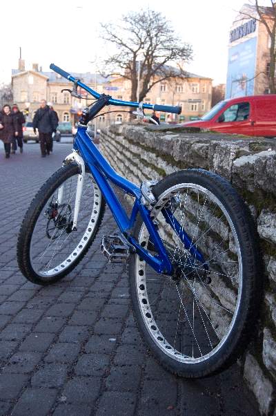

Или просто мой байк стало мне скучно, решил поделится своей крошкой, за фотографии отдельное спасибо, katze (aka ZeKa) за то что прислал, и оффицальное спасибо Александру Стенникову за придоставленый фотег! и фоточеги...!!!
Байк оч удобный для меня! планирую изменить тока вилку, ибо аганг скроа каааак наипнётся! почему я выбрал такую необычную гео?)) ну что тут можно сказать, милеки!!! мать их заногу!!!
зЫ: рама была заказана для NoЯD но как приехав книму побыла она у него всего пару часов! и ушла обратно к диллеру! Bigfoot (за что спасибо ему! )) а там уже от диллера, пришла ко мне Вот так мы сней и познакомились!!!
зЫЫ: байк весит 12.5 кг с учётом вилки...хотя мне на вес обсалютно побоку!!!!!
Комплектация:
рама: Mielec Replica 06 (рама такаяже как была у Cratera) (Гео необыкновенная: база 1115, угол рулевой 72, Перья 365(я измерял), подъём +60)
вилка: Author A-Gang 400mm Disk Only (ZeKa Edition)
руль: ZOO!
Заглушки: WeThePeople
вынос: Brisa (c) кривая копия
рулевая: Ahead set с крышечкой Brave Machine
грипсы: V!Z
натяжитель: Da-Bomb
цепь: KMC KOOL 810
шатуны: Echo Forged
педали: VP Platform
каретка: Shimano 127.5
рок ринг: Echo 18t
фикс.звезда: Echo 18t
бустер: Echo Control
пер. торм. ручка: Avid
передний тормоз: Avid bb5
Ротор: Avid 203 07года
зад. торм. ручка: HS33
задний тормоз: Magura HS33
Переднее колесо:
обод: Alexrims dx32 Drilled
спицы: обыкновенные
втулка: Shimano Deore Disk 32t
покрышка: Maxxis Mobster 2.35 DH
камера: Maxxis DH 3x 3.0
Заднее колесо:
обод: Alexrims DX32 Drilled
спицы: обыкновенные
втулка: Author Disk 32t (Эксклюзив 32 спицы)
фотки:
ID:	23109   Нажмите на изображение для увеличения
ID:	23110   Нажмите на изображение для увеличения

красавец , что ещё сказать...) вот только зря фотки так сильно ужал.
в жизни байк ещё красивее и в катании довольно приятный агрегат,
на заднем колесе стоится как на ногах . но моды я всёравно больше люблю
Hardcore New School
А геометрию выноса не скажешь?

клевый байк.но 1115 конечно огогого)) мне уже мой 1075 длинным ккажется)

Сообщение от MechCommander
Помоему Подъем 35 градусов. Длина 170мм. или 160 непомню...

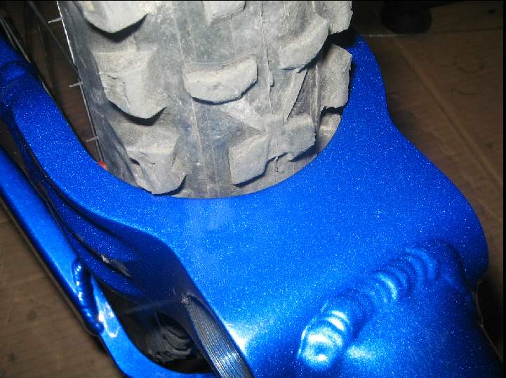

Сообщение от Biketrialист
только вот на счёт длинны перьев не верится....
мне тож неверилось... вот с покрышкой 2.4 биг бетти... как померил там примерно было 365. и чуууутка поболее гденить на мм3 - 4 зато стоять на заднем, приэтом чесать зад, без проблем!
