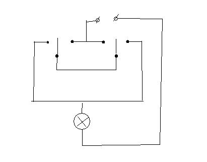

в общем идею нужно осуществить такую. есть ли какие то специальные выключатели для того чтобы можно было в пункте a свет включить, дойти до пункта В и там его выключить вторым выключателем? или подскажите плз схему как это осуществить?
на практике нужно такую байду сделать на лестнице, чтобы на 1 этаже включить свет, а на первом выключить, дабы не бежать за выключением снова на первый....

старая задачка )
схема прилагается
переключатели на схеме в нейтральном несуществующем положении, просто для наглядности
положения у них два, прилегающие к одному из контактов

Сообщение от romaha Посмотреть сообщение
старая задачка ) схема прилагается
впринципе то, что надо, вот только вопрос. допустим если я хочу наверху включить чвет, спуститься вниз и внизу же выключить свет. я наверху замкну цепь, а как ее внизу то разомкнуть?

изучай схему
один выключатель вверху, другой внизу
простейшая реализация логического xor.

изучил... не понял... я не про в этом)

для этого выключатели нужны специальные, обычные не подойдут.... Я делал такую схему у мамы в доме. Тебе понадобится два "проходных" выключателя, они именно так называются, я покупал в ОБИ, к ним прологается схема подключения, все довольно просто. В общем ищи выключатели

народ, Ромаха всё правильно нарисовал, просто у него "ключи" поставлены какбы в нейтральное положение.... а так, ставите один в любое из положений второй будет в одном замыкать в другом размыкать цепь и наоборот... но, Гриша тоже прав, тк выключатели простые действительно не подойдут надо спецовые купить.... гоу в любой магаз для электриков или строительный гипермаркет... только по проводам надо прикинуть какие купить...
