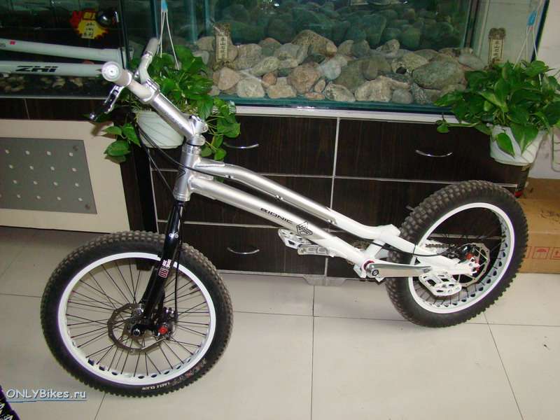

выскажите своё мнение о раме Рама Bionic B4R | by Andrew-trial10

монти)
Непрочитано 25.07.2009, 07:51   # 3
Внешне несомненно монти.Да.
Но.геометрия ппц. Перья 350 при такой базе это очень хреново.
Советую тогда взять неон.

У меня b4, я доволен.
С 350 мм перьями наоборот удобней катать стало, прогресс дальше пошел.

смотря какой рост у тя.. мне бы было на такой гео не удобно.. лучше бы перья 362,
а 350 нада када у тя перед треугольник еше по короче... а так у тя получится как на старк тим мод 06г.. и будет не удобно

Че то не пойму? с 350 перьями что надо совсем базу короткую?

просто практика показывает, что при большой базе чем короче перья, тем хуже катается. у меня по крайней мере так
