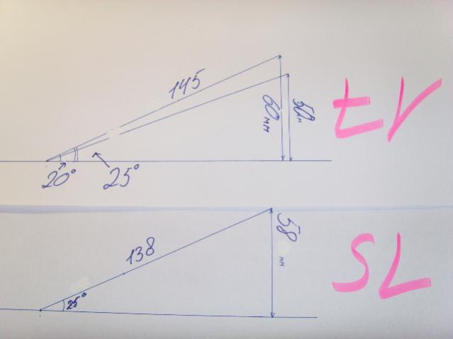

катаю я сейчас на выносе ЕСНО 140*20
хочу sl 138*25
начетрил 2 варианта на бумаге!
итог:
подъем у ТР 50мм
sl 58мм
НО я слышал мнение ,что ТР неверно описан на сайте(на самом деле 140*25) и тогда получается подъём 60мм.
главный вопрос! тр 20г или 25г
убедительная просьба ! пишите только то что знаете на 100%. ато я слышал хню какую-то и вот сижу думаю что за нехороший человек ляпнул.

ставь сл если хочешь. если окажется, что твой тр выше - отрегулируешь проставками и делов то

Это примерные числа. Чтобы определить точный подъем выноса, знать угол и длину недостаточно. Нужно еще как минимум один параметр.
Вот по этой картинке видно, о чем речь, и откуда измеряется наклон и длина .
Чтобы сравнить, надо держать все 3 выноса в руках. Попробуй написать какому-нибудь дилеру.

всегда вычислял подъем по двум параметрам. зачем нужно "что-то ещё"?
ну можно предположить еще место крепления к штоку разной высоты бывает, но все же, что ты имел в виду?

Это он и имел ввиду. 3-й параметр - высота крепления выноса к штоку вилки.
Например у одного выноса 3-й параметр равен 40мм, у другого 60, а угол и длина у этих выносов одинаковые. Казалось бы если угол и длина одинаковые, значит и геометрия выносов тоже одинаковая. Но вынос с 3-им параметром 40мм будет ниже на 10мм.

у меня два выноса
мета 125 на 25
и есно который якобы 140 на 20
но сравнив их, я могу точно сказать что либо накосячили мета либо есно
думаю что есно, до этого был 120 на 20, и по ощущениям он сильно отличался от меты
отсюда, есно все таки 25 градусов
