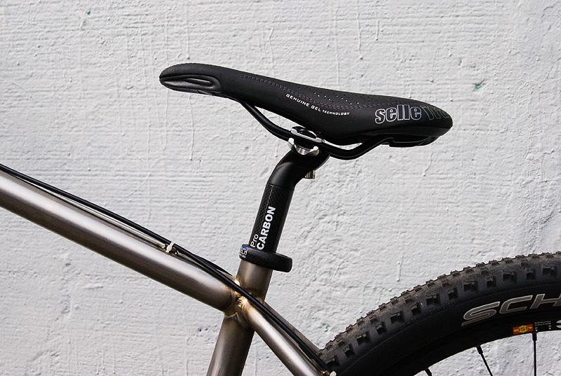

Собрал себе байк, чтобы просто катать без всякихтам градусов, барспинов и т.д и т.п. Максимум банники невысокие и мягкие и мэнуалы.
Рама: Титан от Леши Платова.
Вилка: FOX F120R, согнана до 80мм
Система: Middleburn RS7, звезда Middlburn, рокринг хэндмейд алю
Каретка: FSA Platinum Pro ститановой осью
Педали: Wellgo MG-1 с титановыми осями
Рулевая: Chris King
Руль, вынос, подсидел с титановым болтом: Pro Carbon
Грипсы: Lizard Skins
Зажим подсидела: Controltech карбоновый с титановым болтом
Седло: Selle Italia Saddles C2
Тормоза: Magura Marta SL 160мм
Манетка: Sram Attack Trigger 9sp
Переклюк: Shimano Tiagra
Цепь: КМС X9 Light
Кассета: Sram Road PG970
Переднее колесо:
Втулка Echo TR с титановыми болтами
Обод Mavic XM719 Disc
Спицы тянутые 2.0-1.8-2.0 черные с алю нипелями
Заднее колесо:
Втулка Chris King Heavy Duty
Покрышки: Shwalbe Racing Ralph Evolution 2.25
Камеры: Maxxis Ultralight
Защита пера ChainReactionCycles)
Вес 10250 г.
За фото спасибо Андрюше Дельфину.

И че, шимановский переклюк со срамовскими манеткой и кассетой дружит что-ли?
Нравится. Но я бы сделал синглспид из него примерно c 1,8 соотношением. Диван бы покомфортнее воткнул и тормоза бы механику какую-нибудь со 140 роторами поставил. И был бы идеал для меня.

Сообщение от Bara Посмотреть сообщение
И че, шимановский переклюк со срамовскими манеткой и кассетой дружит что-ли?.
это линейка Attack (x7), она так же как и линейки rocket(x9), centera(5.0), была сделана под соотношение шимано (дань уважения)
крутой ляс, интересно как по накату) должен быть приятнее люминиевого добра, килотоннами проезжающего мимо на улицах)
И получится очередной стритовый байк, пробывал я это, не мое. Мне куда приятнее прокатиться по городу или по шоссе за городом с легкими элементами стрита, не заморачиваясь. Вчера на даче около 50 км намотал, оценил преимущество наличия скоростей и седла)

Какой вес у рамы вышел, если не секрет?
Я бы титановую вилочку поставил; по дороге самое-то!
