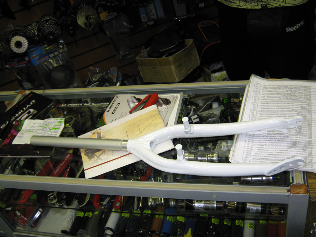

Иду по галерее спорта и вижу вилка!вроде виз или триалтек) подхожу спрашиваю и мне мужик начинает говорить,что все вилки делаются на 1м заводе ,а фирмы виз и триалтек их покупают и ставят свои штоки ..вилка кароч CWI назвается.Вроде шикарная и стоит подешевле виза -3.200р
но смущает тонкий алю шток который в добавок и ещо както приклеен .что скажете ?долго ли такая конструкия продержится?
ещо и сайт нашел http://velobox.ru/CATALOG/MTB/02/cwi.shtml

то что вклеена нор..но то что шток 1.5мм толщиной это ты затылок на асфальте оставишь

ну то что на одном заводе делаются- это наглая ложь!
на двух заводах делаютя. в китае тайване.
думаю что такой шток оторвет на раз-два. даже не на три)
Сообщение от Чекин Константин Посмотреть сообщение
не факт может и яйки на рулевом стакане останутся)

Уверен, что шток алюминиевый? ИМХО, никто так бредово не станет делать, там ноги толще наверна.

отдать пинигину чтобы шток сделал))) а проще купить норм вилку)
Непрочитано 27.08.2010, 00:51   # 6
обычно стальной вклеивают, как на коксах, ибо не сваришь их вместе)

шток какойто шершавый ,как пескоструйкой прошлись..думаю ну может титан.спросил алю? сказали что алюминиевый (но алюминий намного качественей чем у эхо ..эхо ваще шлак итд ,минут 20 уверял меня продавец..потом рассказывал какое эхо га"но ,про гидравлику и провсе ...ну впринципе во многом я с ним согласился^^ )

шток должен быть потолще , если он алю ! это знает каждый триалист !

там алю шток, реал) держал в руках.
а продавцы там все пиз*аболы)) а в том павильоне, где ты смотрел - ваще пздц чел))

Это был не VIZ и не Trialtech...

галактико опасносте...
чувак, вспомни как у чувака на монти при дропе шток херанул
вилка ваще что-то с чем-то.

стремный шток

Не бери. Нафиг нужен эксперимент в 3.200 руб и риск в яйки?

А продавцы заливать будут всё, что хочешь. Их цель - продать.

я б не отдавал 3200 за х3 что...Заказал бы лучше норм вилку. Судя по сварке ноги алюминиевые.
Если клеят шток значит скорей всего стальной ибо к алюминию не сварить.
Алюминий не одна фирма такой тонкий не сделает. Этож ппц.

стальной шток.

вот и я не взял, тож шток смутил...
