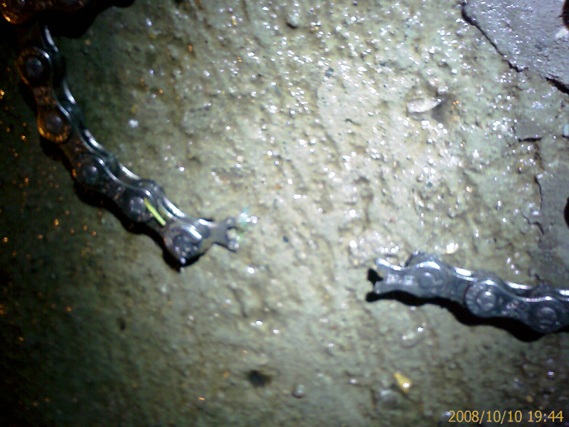

С Rohloff Trials у меня после непродолжительного катания (3 месяца по выходным) случилось вот что: смотрим вложение.
Катаю вату. Порвалась в момент разгона на крутке (без последствий). Стоял пух-натяг, вроде натяжение было небольшое и чейнлайн прямой.

Сообщение от KOSHMAR Посмотреть сообщение
а кто что может об этой цепи сказать ?
на моей Ролоф лопнуло несколько колечек, хотя производитель акцентирует, что эти самые колечки гнет из полоски металла, поэтому они типа износостойкие...
