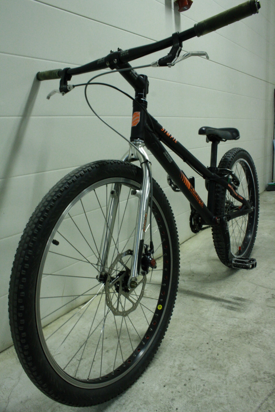

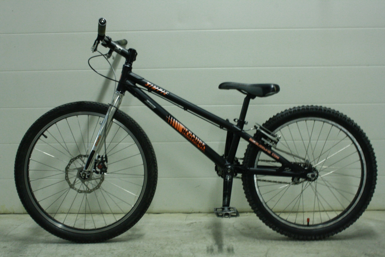

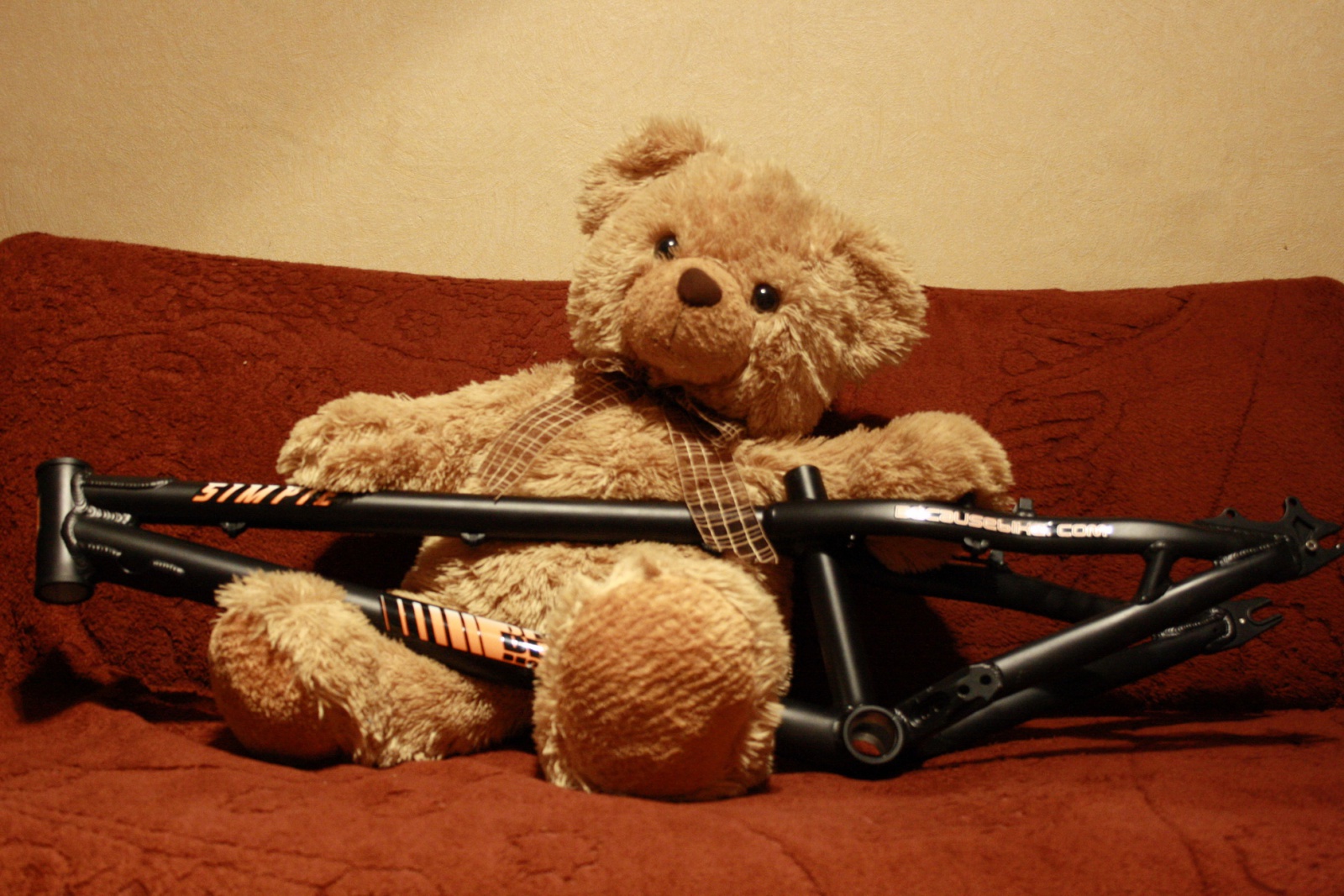

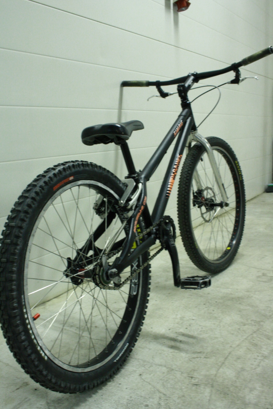

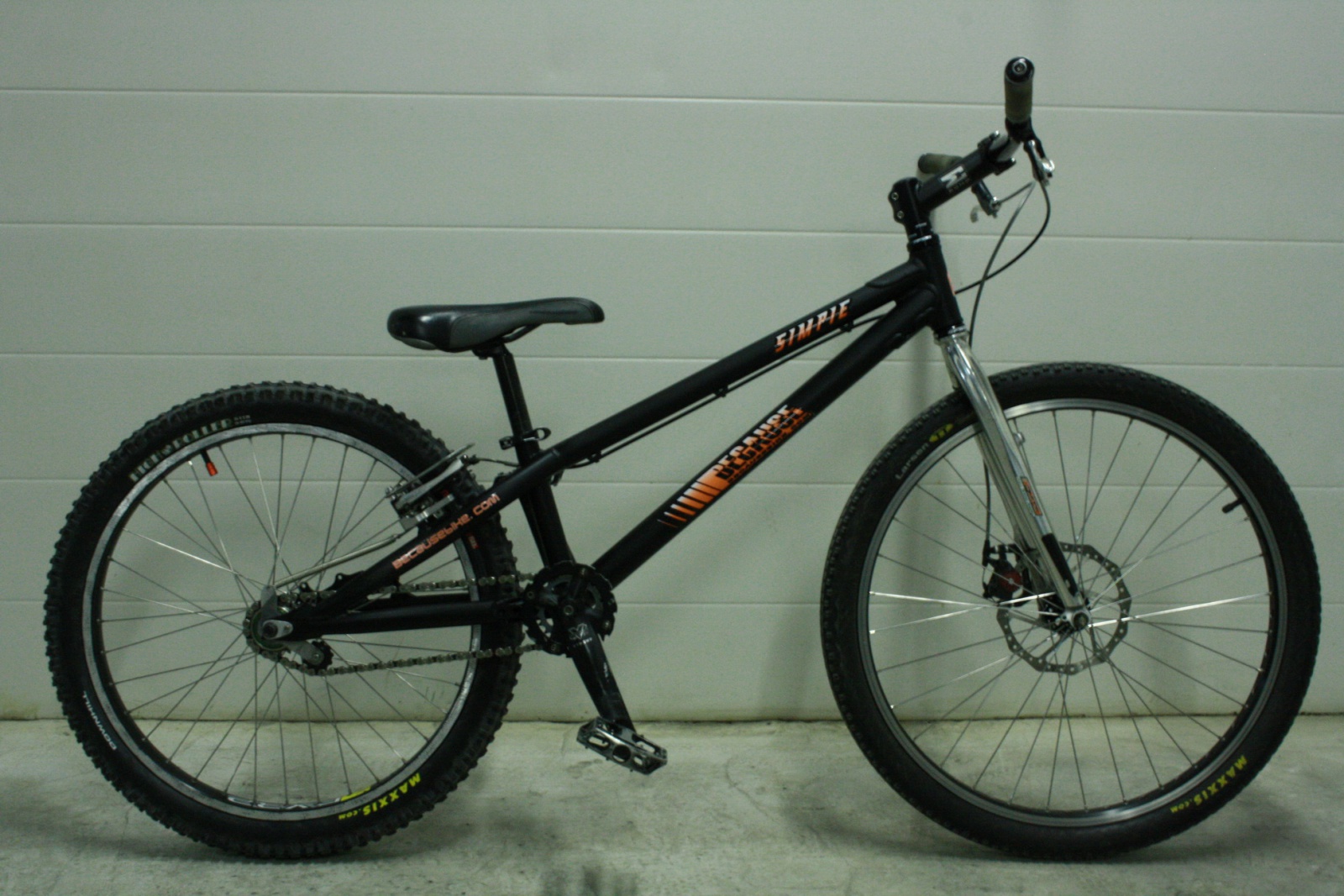

Собрал и вот решил выложить!
Велосипед ПотомуЧтоСтрит
Рама и вилка:
- Рама: Because-Simple 24" Street
- Вилка: Ураган Алю 26"
Колёса:
- Передняя втулка: Echo Disc
- Задняя втулка: DMR Revolver Disc

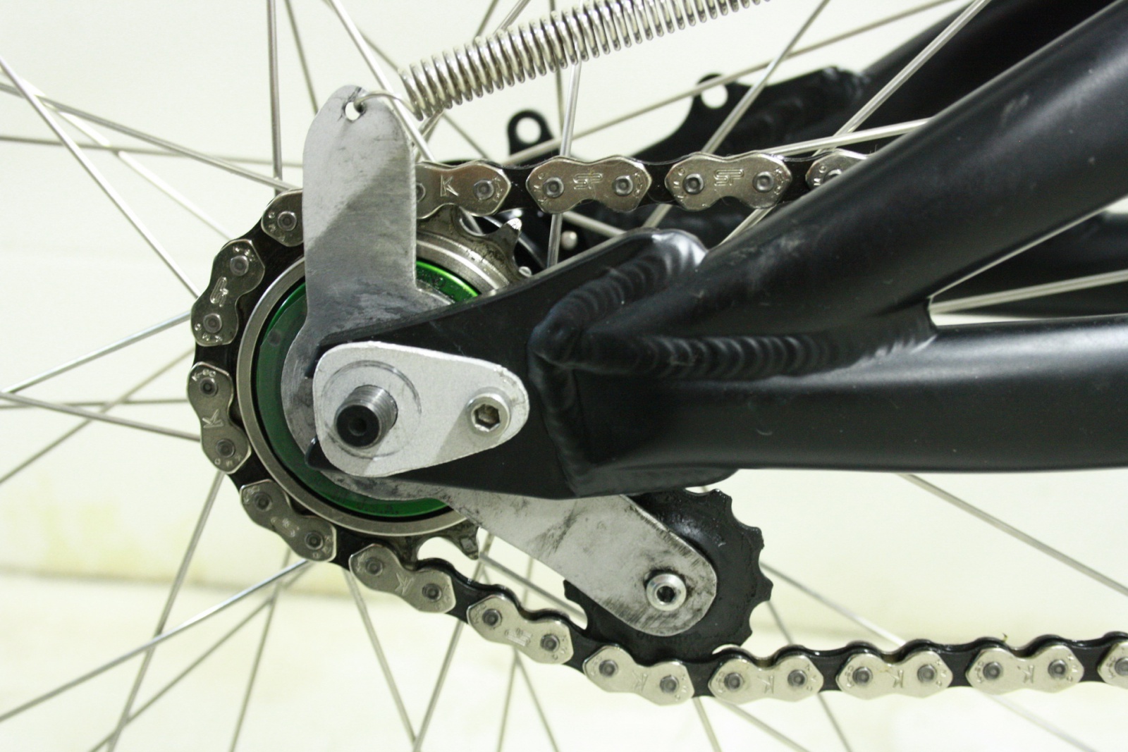

- Натяжитель цепи: Samopal
- Передний обод: DM24 26" 32спицы
- Задний обод: DX32 24" 36 спиц
- Спицы: DT
- Покрышка передняя: Maxxis Larsen TT 2.0"
- Покрышка задняя: Maxxis High Roller 2.5"
Тормоза:
- Передний тормоз: Avid BB7 c ротором 185мм
- Задний тормоз: Vee-Brake Deore XT с переходником Heatsink, колодками Heatsink Coust и бустером Samopal (нержавейка)
- Тормозные ручки: Tektro Eclipse
Привод
- Шатуны: FSA V-Drive Xtreme ISIS 170mm четырёхлапка со звездой 22T
- Фривил: Eno trials 18T
- Цепь: KMC 810
- Педали: Author
- Каретка: FSA Platinum DH 68x128mm ISIS
- Рокринг: Truvativ
Седло и подседельный штырь
- Седло: Mongoose
- Подседельный штырь: Mongoose
Управление
- Рулевая колонка: FSA Equipe
- Вынос: Echo 120mm 20º
- Грипсы: GT
- Руль: Echo 740mm
Геометрия
- База: 1040мм
- Длина перьев: 380мм
- Подъем каретки: +25мм
- Угол рулевой: 73°
- Вес: [уточняется]
На переднее 24 дюйма пока нет денег. (Может так и оставлю) И есть идея, что так легче выдёргивается! Особенно после Туканы! Теперь не только крутка, но и баник подвластны мне! Также не стал заморачиваться с улитками (был горький опыт гор. дропов на БМХ). Натяг на ось решает все проблемы с нецентрованностью системы и постоянной регулировкой колодок!

я бы оба 24 поставил потом все таки а то порнушно
а так гуд каляска, боевая

Сидуха чёт стрёмновата
А медведь норм)

крутая, только поставь пивотал лутше сиденье выгледить по другому будет

Рубануть подсидел, воткнуть вперед 24, ну и наверное пружинку снять, и боевой аппарат готов)

Где пружинку на натяг такую нашел????

С Мишкай прикольно сделал ++за мишку

Всем спасибо за коменты!
Стрит-триал это клёво!
А пружинка от советской настольной лампы!
