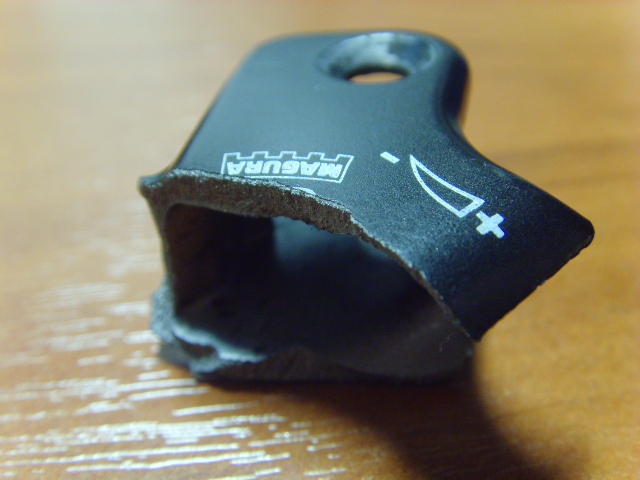

На прошедших соревнованиях в Мастере,на первом же секторе лопнул болт в задней втулке.
Затем последовала цепочка из "эффекта порваной цепи" , поломки ручки об препятствия и наконец втыкания этой ручки в ногу...
К счастью все обошлось легкими травмали и я сумел продолжить соревнования на другом байке.
Огромное спасибо Хозяину велосипеда с меня колодки к ВВ7 :*
P/S болт лопнул из-за плохо продуманного крепления заднего колеса (ось не упералась в раму и все давление приходилось на болт через переходник) Больше так не буду

у меня вон также обломало)
http://www.biketrials.ru/live/attach...7&d=1281795682
повезло что хоть сам уцелел
эт ты колесо ровно выставлял смешая ось в дропе?...спицами,спицами надо делать зонт подобающий)

возможно просто болт был перетянут, может я и не прав.
то же самое у меня было не знаю из за чего
