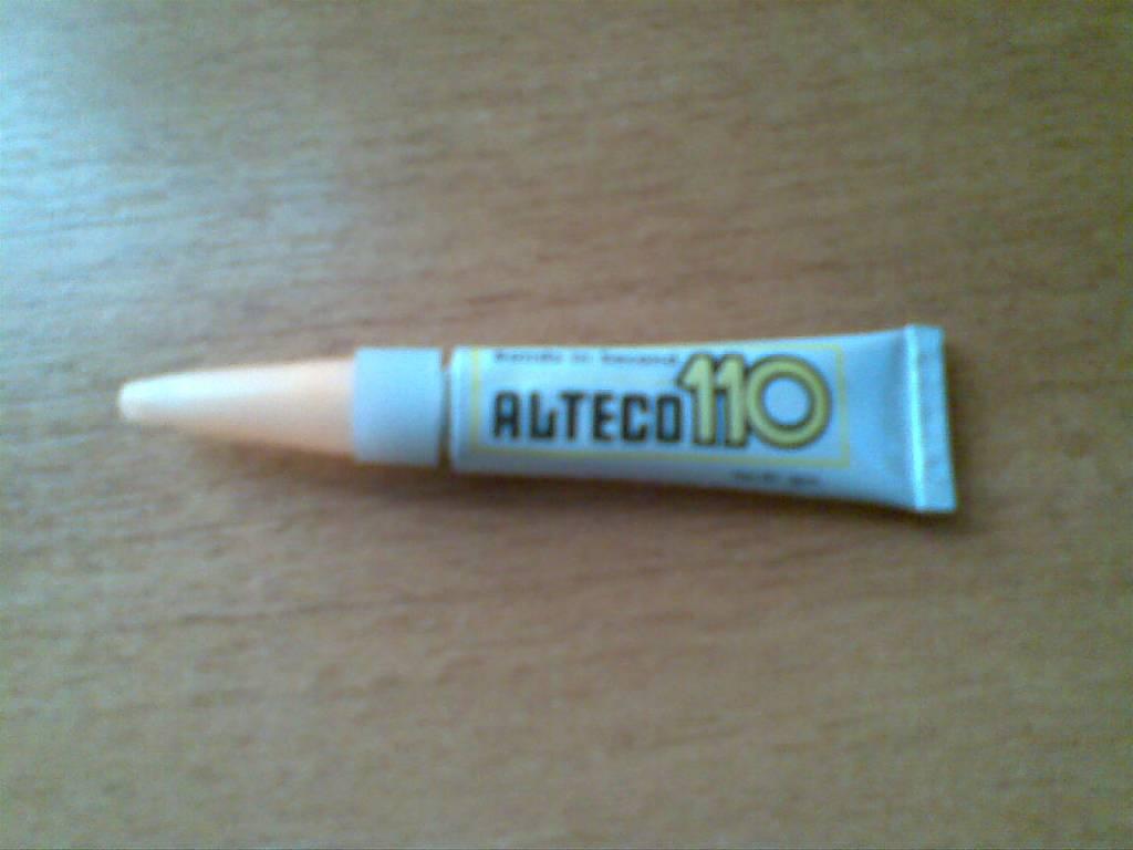

вот. из тех что пробовал этот лучший. им же и склеивал колодки которые ломались напополам) , отец тоже этот клей использует. на руки только не попадай, ато будешь лезвием потом резать)

опасный зато хер потом оторвёшь), я пробовал ещё момент который секундный но тот херово держал. колодка оторвалась, и подубрался почуть. а с этим норм. Алтеко один раз нечайно капнул на колодку, ну на тормозную поверхность, так потом ножом отдирал минут 10))
