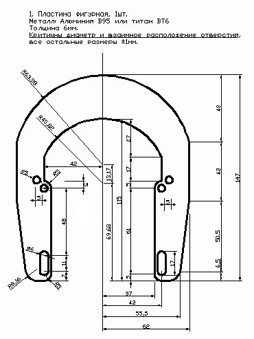

правильный крепёж был EVO, который с лапками. С ним и 4-х болтовым бустером - всё чётко.
Вот чертёж 4-б бустера с креплениями под EVO и EVO II

Сообщение от John Посмотреть сообщение
такой вариант подойдет?
