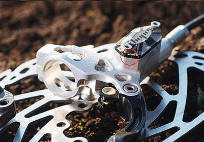

Сообщение от Длмон. Посмотреть сообщение
почему тогда в обычных хопах нет этих дырок?
там есть прорезь сбоку у болтика ( который ближе к рычагу )
вроде видно
Непрочитано 28.10.2011, 01:59   # 13
Тот самыЙ
Аватар для Длмон.
Регистрация: 02.10.2006
Сообщений: 3,696
Длмон. вне форума
Эта прорезь резинкой закрыта, лично у меня)
