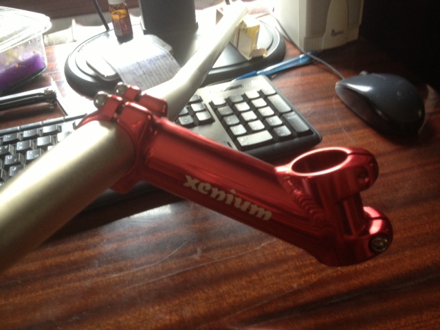

фотку выноса приложил к сообщению
как померить длину выноса?

Длину выноса мерят от центра отверстия под шток до центра того-же под руль. Спицы DT Champions\Competition в идеале.. С остальным Онли поможет
