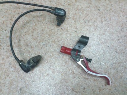

Что за фирма и модель ручки тормаза ?

rb не?
http://biketrial.4t.com/photo4.html

Rb, была такая-ватная, из-за карбонового крепления к рулю. Потом они это крепление стали алю делать, ЕМНИП.

Рб крутая, самый удобный рычаг, в миллион раз удобней квадратного полена от денга под новую ручку магуры. Только сама ручка у РБ имеет свойство не хило течь, мой тебе совет найди ручку от магуры образца 2004-05 года и поставь этот рычаг.

НЕ ХИЛО ТЕЧЬ! на триальном форуме и не знаешь как ручки текут? ппц
Вот у меня другой вопрос. Там диаметр поршня такой же как у нынче магуры и денгуры, где сальник на 14. Или же как на старой пластиковой маге 11..там вот диаметр поршня больше. где-то на 15-16 мм

какие еще были ручки? ну кроме рб, дэнг и маги? и почему считают 04 года ручку лучшей? я просто в 2008 катать начал xD

Я вообще новечёк в триале ещё даже не пробовал катать (мне просто байк ещё по почте не пришел) , пока что интересуюсь всем ,вникаю в тему триала , просто на байке который я купил стоят эти ручки и мне стало интересно что это за ручки и их плюсы и минусы
Непрочитано 21.05.2013, 02:12   # 15
Аватар для 0oMDCTo0
Регистрация: 15.03.2012
Адрес: Владикавказ
Сообщений: 3,087
0oMDCTo0 вне форума
плюсы и минусы
+ мегоудобные рычаги
- текут

чё все так течку боятся? всегда куча вариантов. Полирнуть внутри до зеркала и подмотать под сальник, сделать норм пыльник чтоб ниче не летело, поменять сальник, качать на адекватное масло, сделать два сальника внутри... куча вариантов. При крайности совсем фрезеруешь внутри и гильзуешь как на блоке цилиндров.
