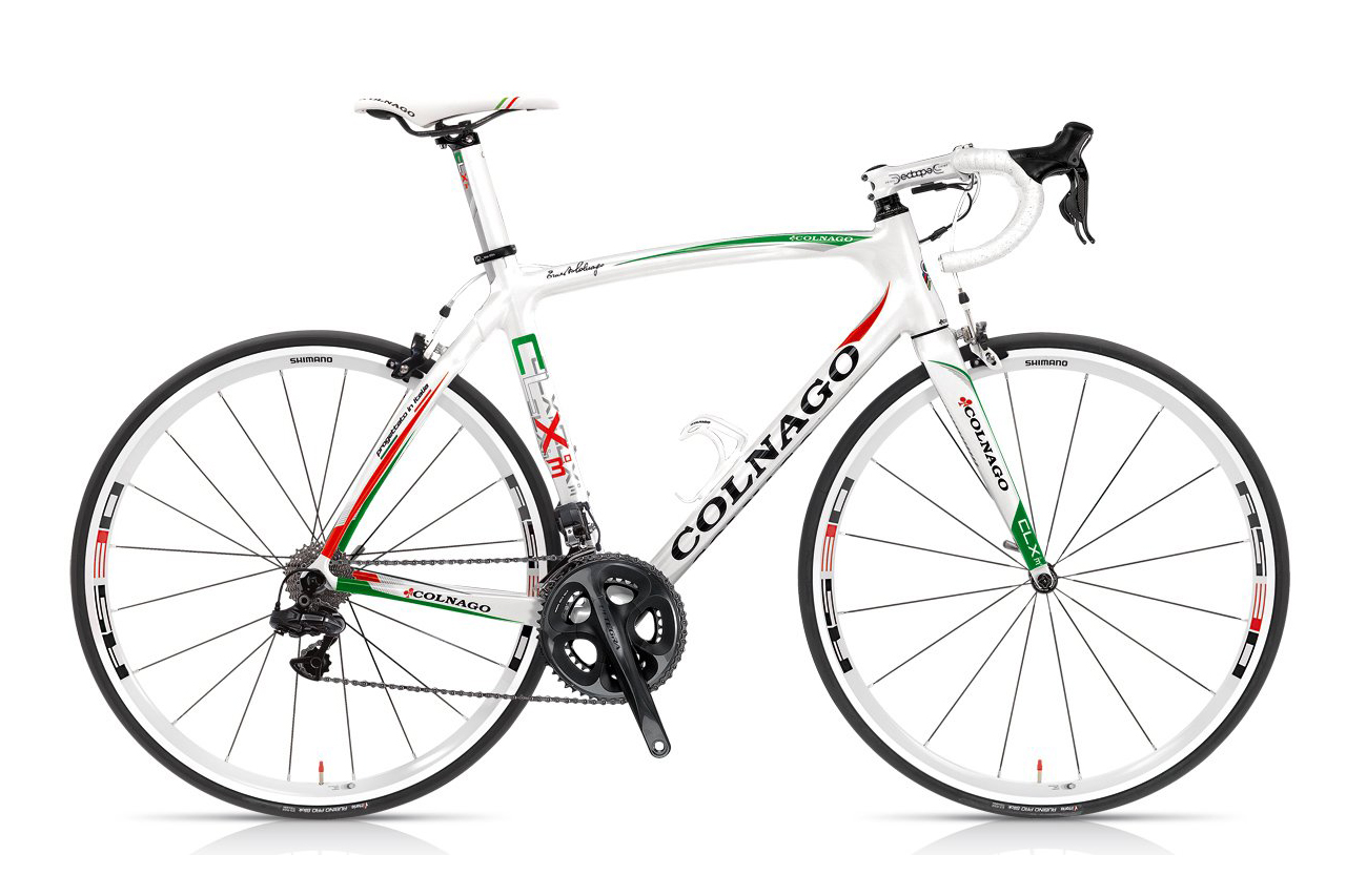

Непрочитано 05.09.2013, 23:37   # 9
Аватар для egblob
Регистрация: 31.01.2007
Адрес: Новосибирск
Сообщений: 2,834
Записей в дневнике: 5
egblob вне форума
Ну по гуглу, если отбросить стальных динозавров, то как-то так все.

Непрочитано 06.09.2013, 02:23   # 10
Shlisselburg Style
Аватар для Grisha_T34
Регистрация: 10.01.2003
Сообщений: 4,394
Записей в дневнике: 22
Grisha_T34 вне форума
Сообщение от egblob Посмотреть сообщение
так там же карбон, потому и прямые...
