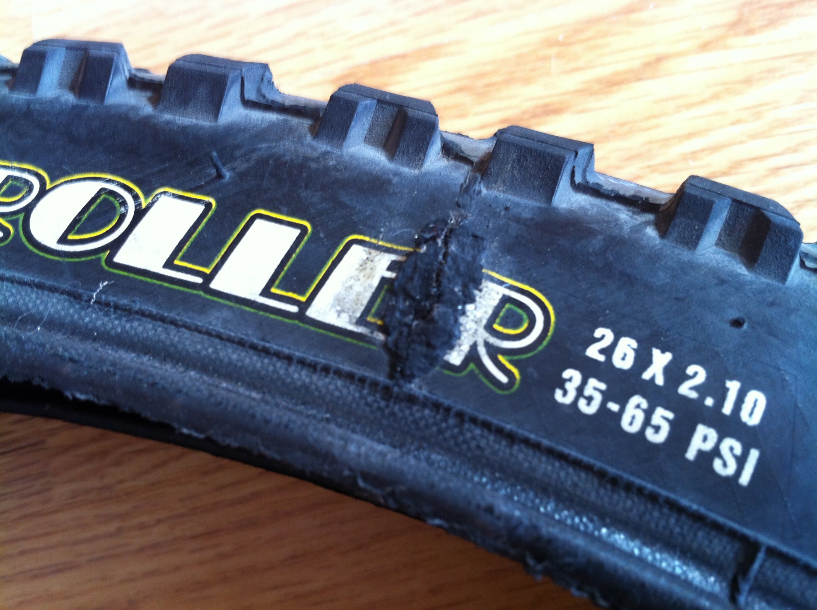

покра монти про,мод,перед.гепал с мрамора,покрыха проскользнула и мордой воткнулся прям в острый угол.вобщем дырка-2см,заклеил изнутри заплаткой-не особо помогло.
дайте дельные советы.

Мне в шиномонтажке клеили порез на боковой стенке где-то таких же размеров, продержалосось 2 года. Можно и дальше катать, но покрышка надоела.) Мастер, который делал, сам велосипедист, и шел я конкретно к нему, зная что он сделает хорошо. Процесс занял не 5 минут, как обычно, покрышку он вернул через день, деталей не знаю.
На фотках ее текущее состояние, а так она покрасивее была сразу.)
