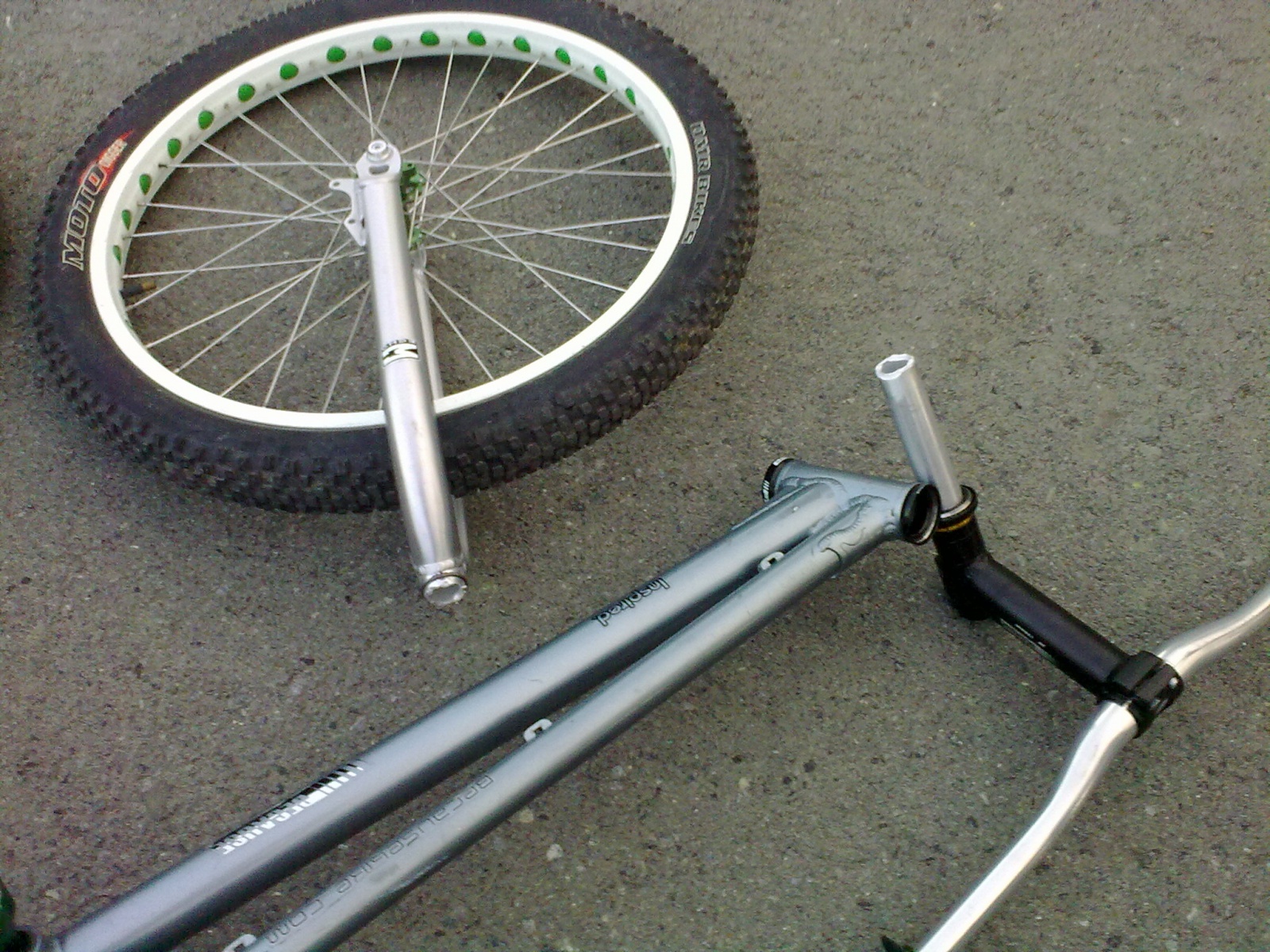

Типо она тайваньская(разработка британия, производство тайвань), если нихера не знаешь про железо молчал бы(а эхо китай-китай). А последнее эхо что я брал отжила 4 недели лайтового катания. Я лучше один раз отдам 6000 и откатаю 2-3 года чем каждый месяц-два-максимум шесть отдавать по 3500 и иметь повышенный шанс покалечится нахер.

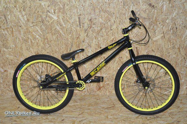

Подумывал всякую мелочевку(подседел, бустер, рок, втулки....) взять яркую типо оранжевого или что-то т.п.

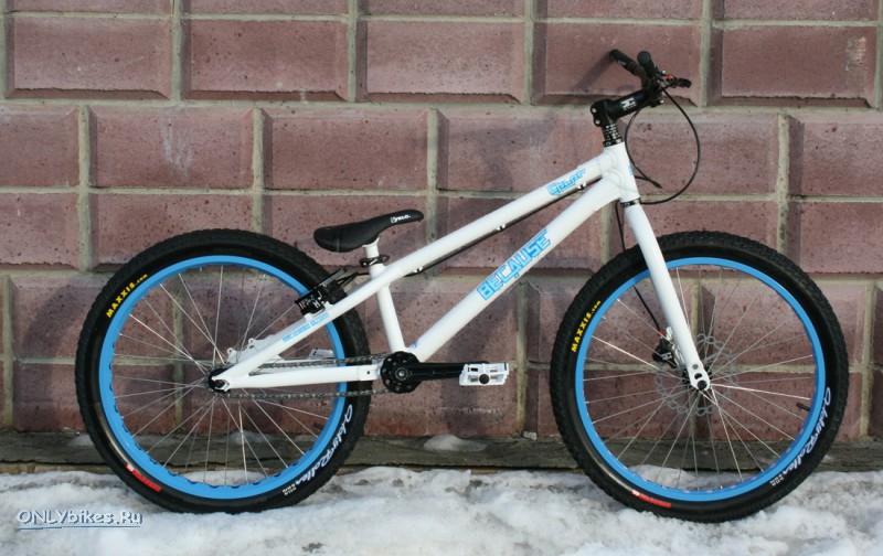

Без проблем, мы в том числе занимаемся и покраской деталей. Вот несколько примеров. www.onlybikes.ru
ID:	47838   Нажмите на изображение для увеличения
