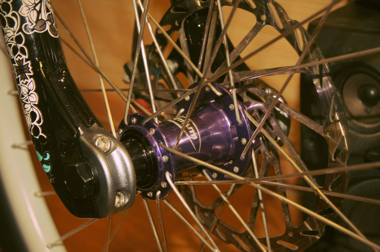

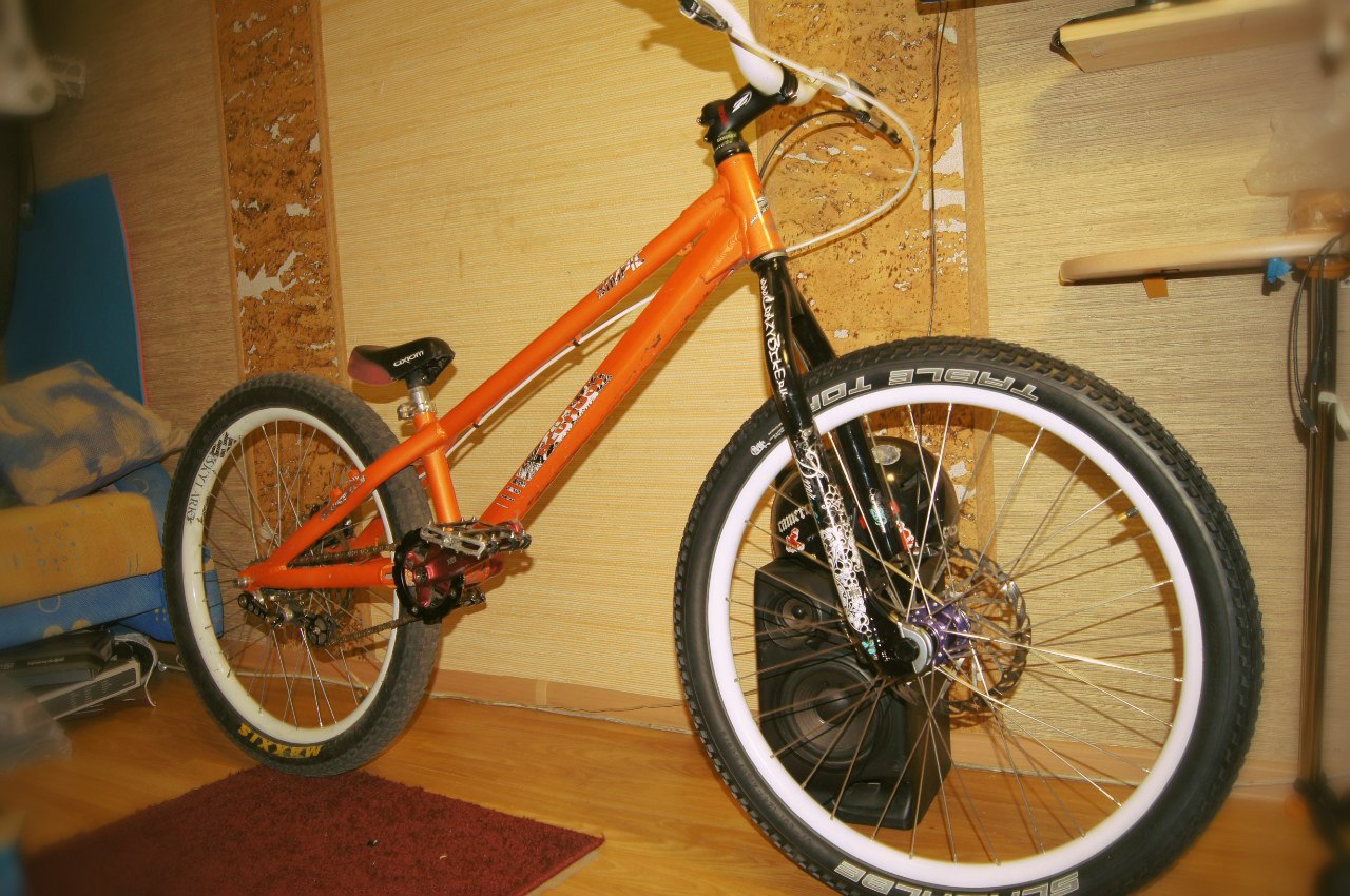

Пересобрал свой стрит-триальный байк. Провожу эксперемент со стритовой вилкой 20мм. Она высокая от втулки до рулевого 435, а не 405-410. Каретка поднялась не много, вынос смотрит выше и сам стал по сути выше.
раньше под триальную вилку приходилось ставить кольца и вынос под 30-35 градусов. Скоро может в помещении катану опробую. А так же я использую 2 звезды. На 17 для триальной передачи и 12 для стрита.
Рама Because simple 24, вилка DMR trialblade 20мм
Обода alienation skylark\deviant 410\ 385 грамм
тормоза Avid bb7 185, втулки hope pro trial 2 и xenium 20мм.
Педали neon cnc 7075, шатуны xenium isis, цепь кмц 810
Руль inspired, вынос zip 120 грамм

Ты не боишься со стаканом попрощаться ? завал же конкретный !
А так байк вполне ! Только дергается наверное с такой гео триндец.. бэкфлип с места ))
ЗЫ. За универсальность в плане звезд- мега респект !
У меня у самого кастом на бикозе, щас подруге собираю на этой же раме байк для покатушек, мягкая вилка, сзади кассета - все дела )) типа прям стандартный мтб на стрит-триальной основе )

Очень даже симпатично, ничего не будет с таким завалом, там рама вполне крепкая. Катай и удивляй.

Завал пох, а вот гео уже другая. Какая разница, если катается - катай. Оригинальный бикоз, очень нетипичный.

как затестю так обязательно отпишу. Самому интересно
Думаю ничего не оторвёт, всего лишь на 2 см поднял рулевой стакан и рама норм.
Сообщение от Sash0k Посмотреть сообщение
... подруге собираю на этой же раме байк для покатушек, мягкая вилка, сзади кассета - все дела )) типа прям стандартный мтб на стрит-триальной основе )
Каретка высоковата педалировать . Ток если седуху задирать, но это стрём
У меня седуха с подседелом 290 грамм. Может кто знает суперлайт какое нибудь, но не пластик и чтоб при сайдхопе не мешала

Нормал ) она все равно далеко не впуливает ) к тому же купили псайлу с ю-терном там 85-130 ход, при 85 примерно как твоя по высоте. А тк она без нагрузок и просто кататься - то уверен что ама выдержит, а если ты ее в стрите долбить будешь на градусах - может порвать.

OmskTider, подскажи как ты туда держатель натяжка поставил?

Скорее всего это в стиле переклюков надевающихся прям на ось колеса ( сначала таков был только saint, но горизонтальщикам такое крепление было спасением в случае желания иметь скорости на синглспидовой раме. Вот и вошло в обиход. Интересно, ведь такой натяжитель вижу впервые..

Сообщение от _Andy_ Посмотреть сообщение
Есть петухи на горизонтальные дропауты. Одеваются тупо на ось и зажимаются.
Натяжитель NEON двухроликовый, вообще мощный, пружины прям суровые. Позволяли мне даже сбрасывать спереди с 32 на 22, но сейчас снял её пробую 12 зубов сзади
