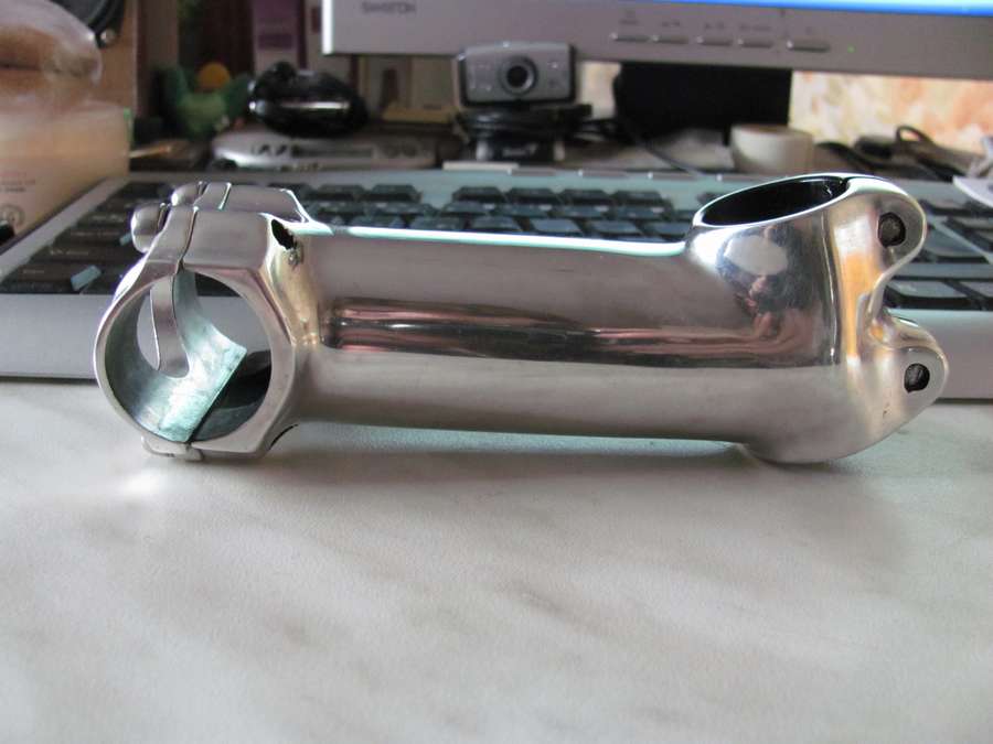

Непрочитано 05.06.2014, 12:26   # 8
Аватар для TuF
Регистрация: 02.03.2010
Адрес: Рязань
Сообщений: 1,099
Байк: Koxx Sky 26
TuF вне форума
Отписал в ЛС
ID:	48942   Нажмите на изображение для увеличения

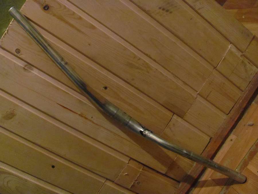

ID:	48943   Нажмите на изображение для увеличения
