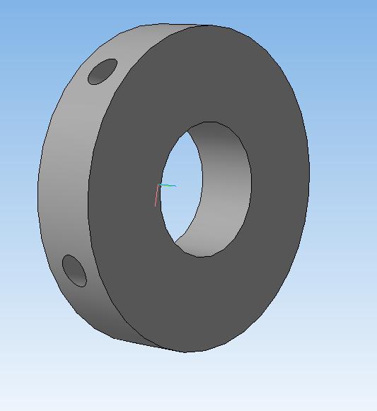

вариант еще проще, да и радиусы загиба спицы больше, то есть и спицу будет гнуть проще

Сообщение от Sonner Посмотреть сообщение
Идея, что эта проставка идет между дропаутом и втулкой, так? Мясца добавил бы тогда ( R12) Если так, то вопрос - я отвожу на нужный ( эмпирический) угол и прижимаю болтом? 5 мм - получается, что сместим втулку в сторону на 5? Надо будет разжимать перо?
Под спицу скорей 2.1 мм, иначе в нулях ты не вставишь.
Думаю, что чисто технологически проще сделать что то типа (но зависит от втулки) (см фото). Прижал винтами м3 и всё.
привет. такую деталь можно купить в строительном магазине, не помню как называеться. стоит около 8 рублей с диаметром 10 и 12 мм
