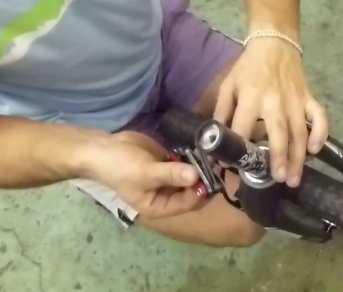

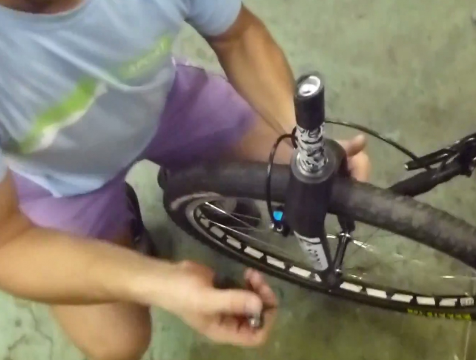

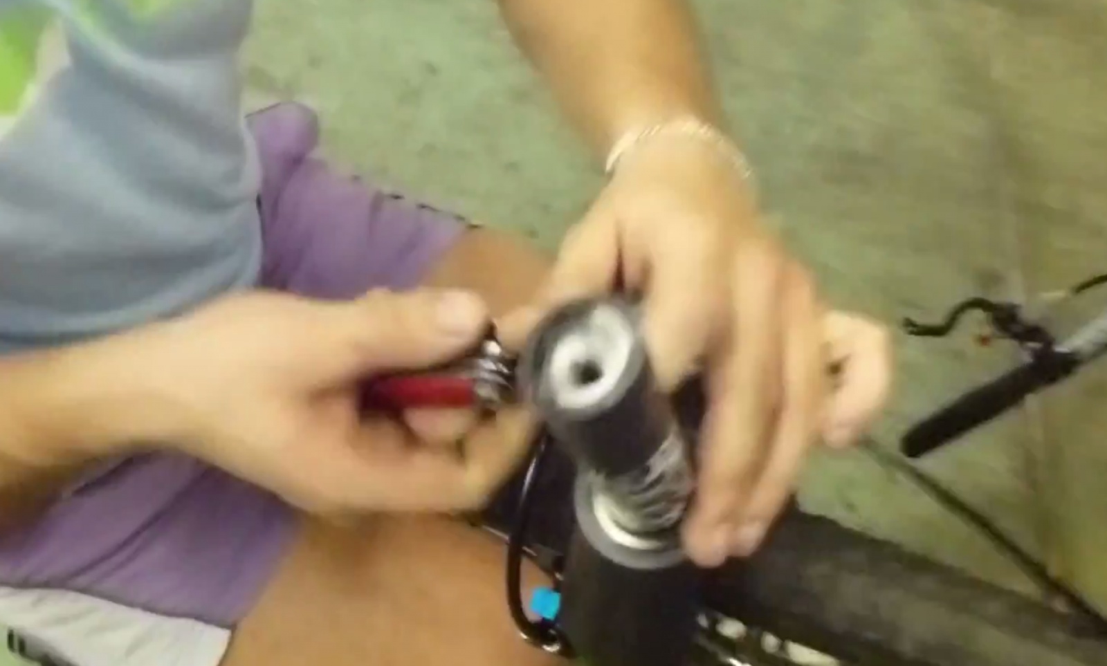

На видео Макс Саматов. И на видео вилка, по словам, 2013 года. Но на самом деле, там вставка в штоке вверху - там не было якоря.
http://www.tribalzine.com/IMG/jpg/Ro...-fork-26-9.jpg
http://www.tribalzine.com/?Presentat...kman-26-carbon
А это значит, это 1 поколение.
Непрочитано 31.10.2014, 02:04   # 9
Аватар для LT
Регистрация: 06.08.2008
Сообщений: 933
Байк: Rockbike.ru
LT вне форума
Парни, смотрите, на видео вилка 1го поколения 2012 года. Макс просто сказал, что она 2013 - потому что в России она тока в 2013 анонсировала.
На фото из видео - НЕ якорь. А вставка, характерная для 1го поколения, которые ломались.

Вот тут четко в описании есть - Star Nut - якорь - Built-in aluminum insert for re-inforcement and to accept a star nut (provided with the fork) - то есть никаких вкладышей, которые надо самому вклеивать как в 1м поколении.
