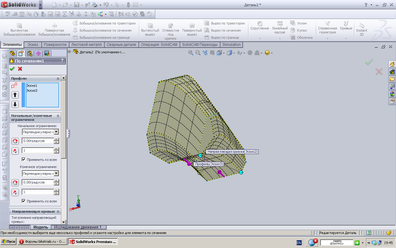

Всю раму не получается сделать, бобышка закручивается в спираль почему-то.
Можно так, но не вижу в этом особого смысла:
Так ты не делай раму, как одну деталь - создай отдельные элементы (дропы, перья, кареточная труба и т.д.) и построй из них сборку.
Отдельно "трубу" делал, ее свернуло.
Максимум, которого я достиг в ней:
Больше сегментов не вытягивается, выходит такое:
Воу-воу - палехче Когда делаешь по сечениям, то на каждом из сечений есть "характерные точки" - следи, чтобы они находились на сечениях в одинаковых местах. В противном случае у тебя как раз и будут получаться "закрученные" элементы.
P.S. В общем посиди, подумай, полистай справку SW и выдай хоть и виртуальный, но законченный продукт
