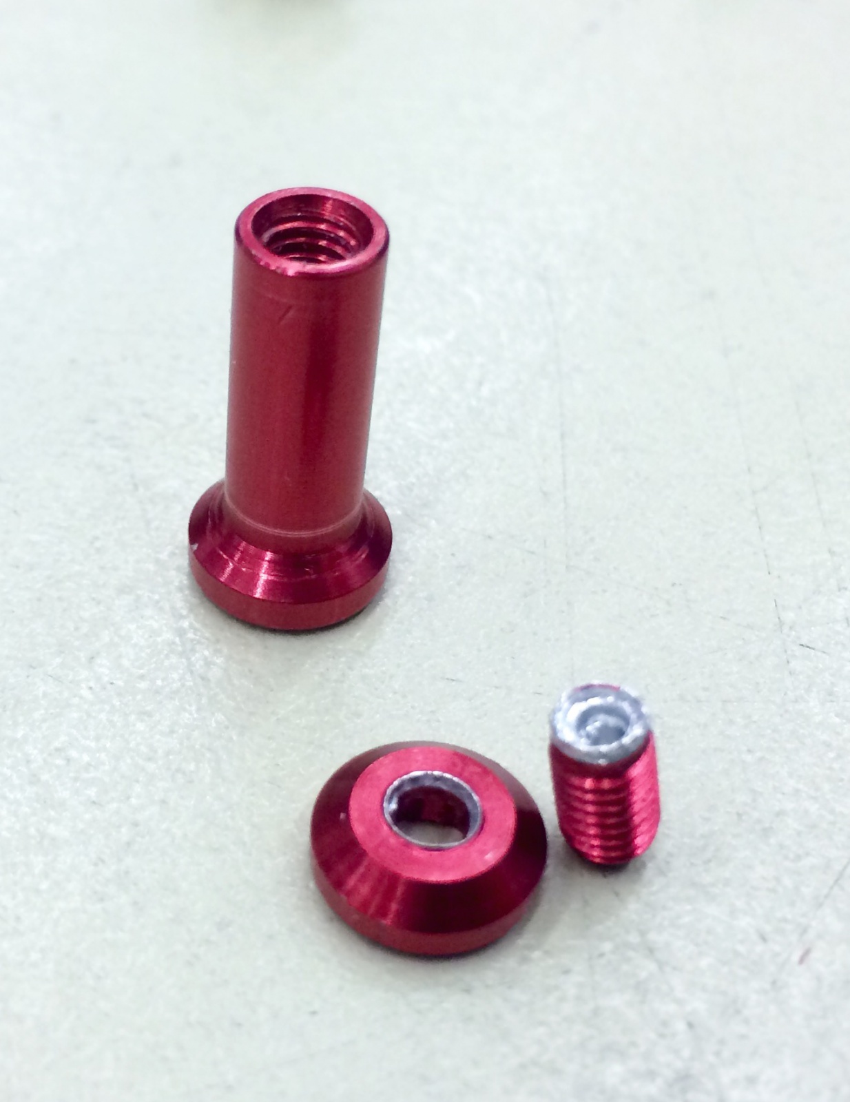

В продолжении темы о прокачке... И качестве...
http://biketrials.ru/live/showthread.php?t=49495
Решил ручку подтянуть)
Update
Вопрос решается с производителем напрямую.
Предложена компенсация.

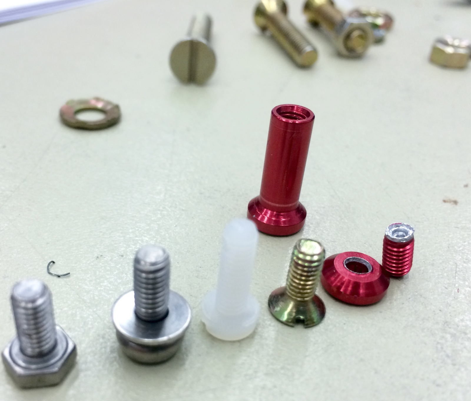

Update: производитель прислал титановые болтики без участия дилера.
ID:	50685   Нажмите на изображение для увеличения

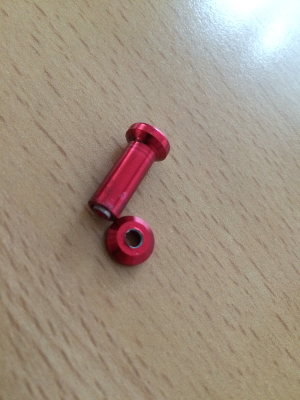

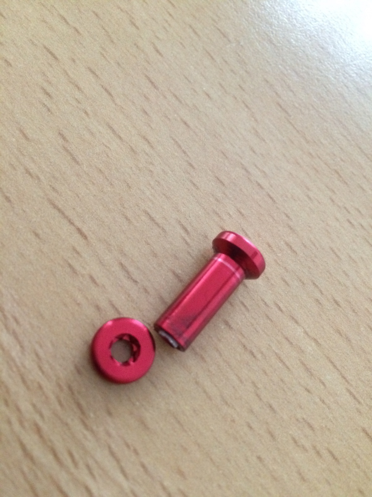

Юр, ты меня знаешь, я не первый день катаюсь.. И я не без башни, потому что уже много чего сорвал в свое время, уже научен))
Признаю, тему создал на эмоциях, поэтому слова такие. В целом тормоз-то неплохой - ручка фрезированая. Аналогов-то нет! Но за такие деньги хотелось бы, чтобы болты хоть не ломались!
У меня 2 замечания:
1) Поскольку я покупал Racing Line V2! То болты должны быть ТИТАНОВЫЕ. Не так ли? ТЕма с анонсом здесь - http://biketrials.ru/live/showthread.php?t=49119 У меня ВСЕ болты АЛЮ! Наеб? Или как это понять? Претензий к дистрибьютору лично не имею, но теперь я уже и не знаю кто обманул-то!
2) просто взгляните на то место, где болт сломался - там явно не просчитали - соприкосновение самого стержня болта и шляпки - выфрезеровано со стороны шляпки вглубь, - поэтому он и сломался. Там просто держаться не за что! На внутреннее отверстие не обращайте внимание, это я высверлил, чтобы выкрутить застрявший кусок.
Про криворукость и сломанные болты - как первый признак дури.
0oMDCTo0, неправда твоя, я только прикоснулся, даже и усилия не приложил.
ID:	50696   Нажмите на изображение для увеличения

я так же сломал этот болт, и себя криворуким не считаю) Ручки были новыми, после катания Н раз стали рычаги болтаться, первая реакция нормального человек - подтянуть болты крепления рычага, буквально чуток надавил - он лопнул) Ща поставил новые титановые. Те болты Алю, и стенка там совсем тоненькая + когда достал ту часть, в которую вкручивается - она оказалась уже довольно таки изношенная рычагом - вся потертая и с вмятинами. Алю тут явно не в тему, но а как же вееес

LT, потом я стал тоже вкручивать болты заменители, как ты выложил на фотках) но люфт рычага меня очень бесил, стал накручивать фум ленту, часть ее оставалась на болте, а часть создавала прослойку между болтом и самим корпусом ручки, тем самым плотнее ее прижимая к рычагу.
