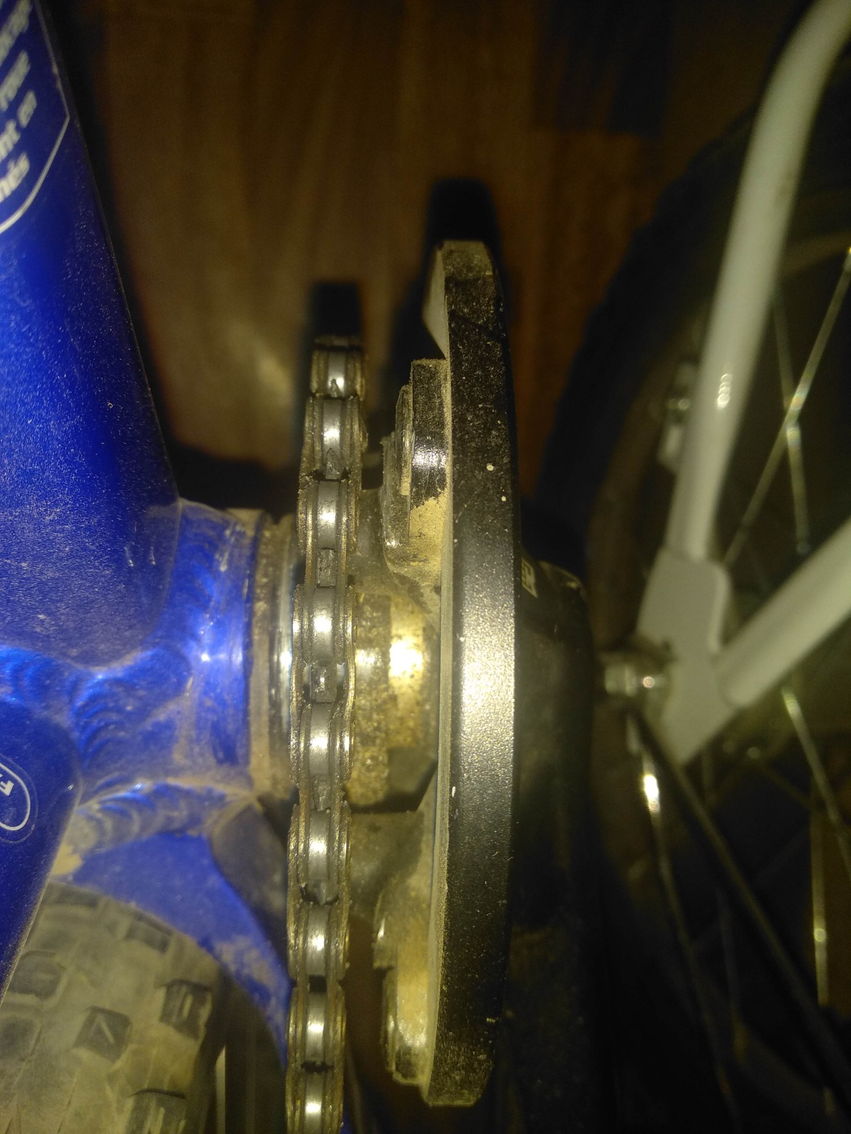

Друзья, новый вопрос.
Получается, что у меня звёздочка как бы вокруг каретки находится. Если поставлю шатуны с фривилом, то звёздочка сместится сантиметра на 3. Соосности с задней звездой точно не получится. Как быть?

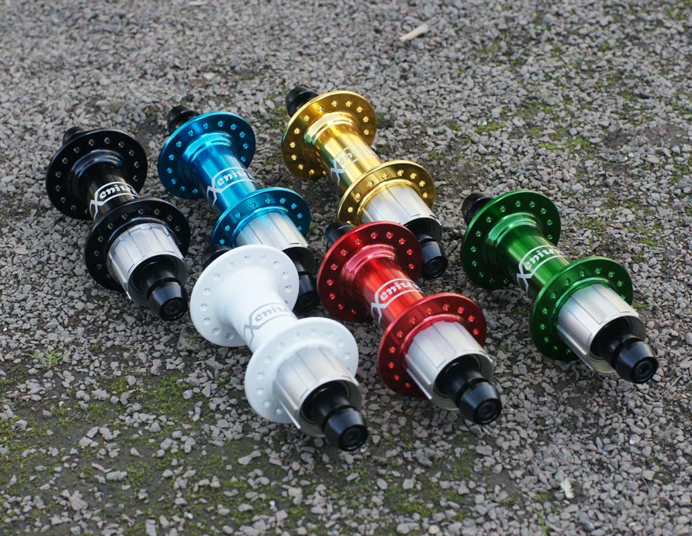

Смещение цепи относительно передней и задней звёзд называется чейнлайном (chainline).
Идеально выровнять чейнлайн можно, если у тебя сзади фиксированная втулка не на одну звезду, а с барабаном. То есть звезду на барабане можно смещать ближе к спицам или ближе к правому дропауту рамы. Такие втулки массово выпускались примерно в 2010-2014 годах (см. прикрепленные фотографии).
В большинстве случаев, когда на байке стоит задняя фиксированная втулка с одной звездой и фривил спереди (со стандартной кареткой с валом 128мм), то присутствует небольшое смещение чейнлайна, но с этим ничего нельзя поделать, так как нет особых средств для его регулирования. Разве что правую чашку каретки слегка сместить вправо, подложив спейсер (кольцо-проставку) между правой чашкой и кареточным стаканом рамы, но это тоже колхоз.
Люди просто катаются с небольшим (!) смещением цепи (если оно присутствует).

Еще на будущее.
У тебя сейчас стоит каретка Truvativ Howitzer с выносными подшипниками / чашками. Если ты будешь сам её снимать (а не понесёшь в сервис) и у тебя нет специального ключа под эти чашки, то будь осторожен в процессе откручивания, так как у этих чашек очень легко отламываются стенки.
Обычно люди без инструмента используют газовый ключ. В таком случае надо через мягкий материал зажимать чашку у её основания (ближе к раме), а не у края. У основания больше материала, меньше шанс что стенки чашки отломятся.
