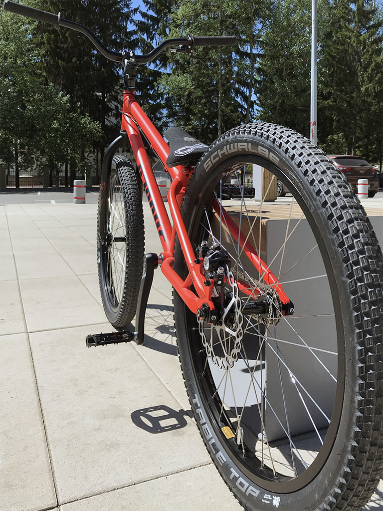

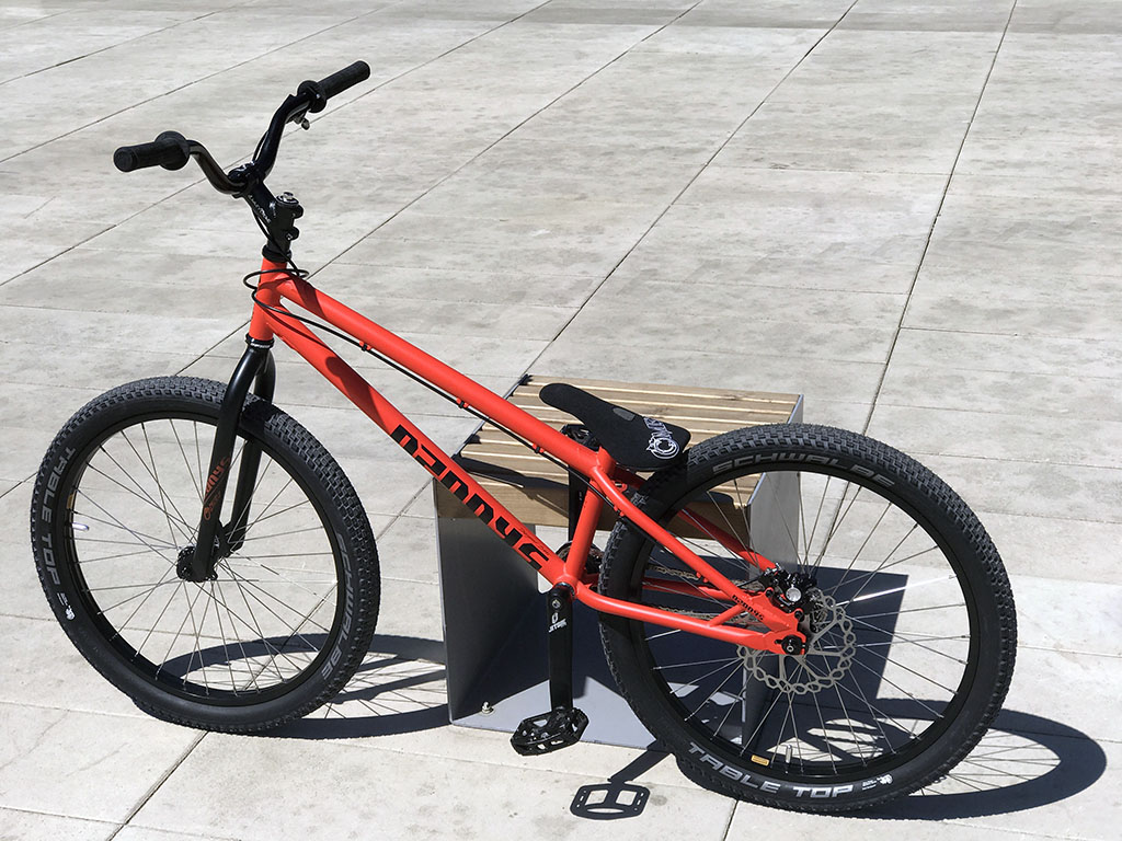

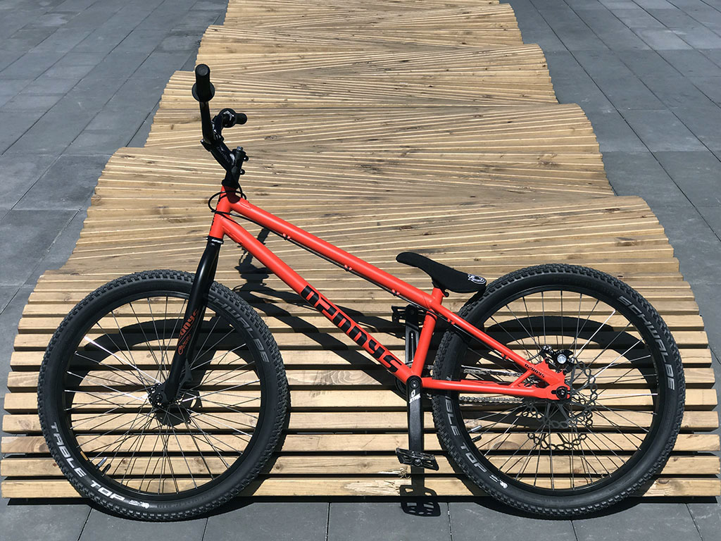

Всем привет! Хочу поделиться своим маленьким событием - собрал второй раз свой стрит-триал, поменял раму с вилкой, покрышки, тормоза и еще несколько деталей.
Интересный байк получился - очень легко дергается, приятно едет, то что надо. Буду раскатываться дальше в этом сезоне.
Кстати, раму с вилкой покупал на TartyBikes, о чем уже рассказывал в другой теме про покупку в данном магазине.
Передний тормоз тоже в планах, - буду ставить такой же, но чуть попозже.
По железу расписывать особо нечего, так как все итак видно, в общем-то.
Вес на данный момент получится около 10.8кг, с передним тормозом будет около 11, я думаю. Рама и вилка стальные, все-таки, поэтому супер лайта здесь никто не ожидал.
Геометрия - база 980, перья 355, каретка, где-то +20, стакан по-моему 74 градуса, точно не помню уже. По всем правилам, в общем и целом.

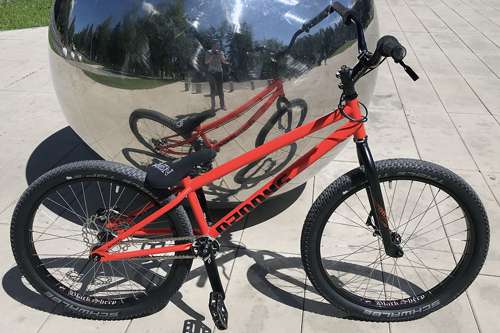

Не знал, что Озонисы делают стальные 24. Смотрится супер, цвет - отпад! Руль конечно слишком высоким кажется, но тут личные предпочтения наверное)
Сообщение от Braza Посмотреть сообщение
Все да не все - ни одной фото со стороны звезды! Не понятно какая система стоит.
Непрочитано 27.05.2018, 23:37   # 3
Сообщение от JinJeyYo Посмотреть сообщение

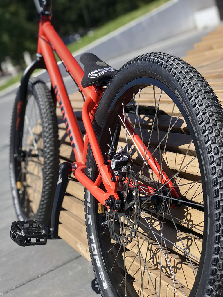

Да вот, с другой стороны всего два раза снял его.
Систему я не менял, осталась какая и была - Jitsie 170 кованая, фривил Jitsie с хх 5 градусов. Соотношение 18-14.
Ozonys начали делать и алюминиевые 24" тоже.
