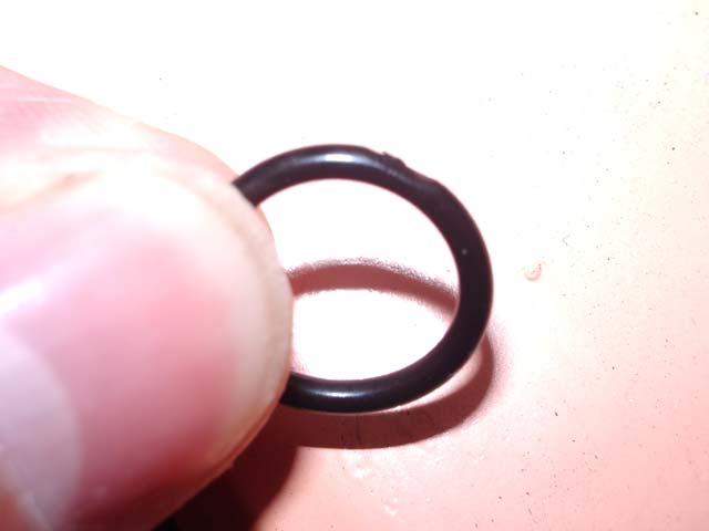

1. Гидролиния есть ни что иное как обычная, жесткая пластиковая трубка. Дабы проверить влияние на неё той или иной жидкости, которой вы собираетесь качать магуру, можно сделать следующее: взять обычную пластиковую бутылку из под колы или минералки (прозрачную), капнуть туда этой жидкости и оставить на пару дней в статичном положение. По прошествию это времени споласкиваем бутылку водой, смотрим на результат и делаем выводы.
2. Чаще всего в магуре течет сальник, маленькая круглая резинка на поршне. У неё весьма качественная выробатка и поэтому даже минимальная потертость дает теч. (Рис.1) Бороться с этим не возможно, а вот лечить легко. Вооружаемся этой резиночкой и небольшим увеличительным стеклом и премся в хозяйственный магазин)) Дальше надо?
